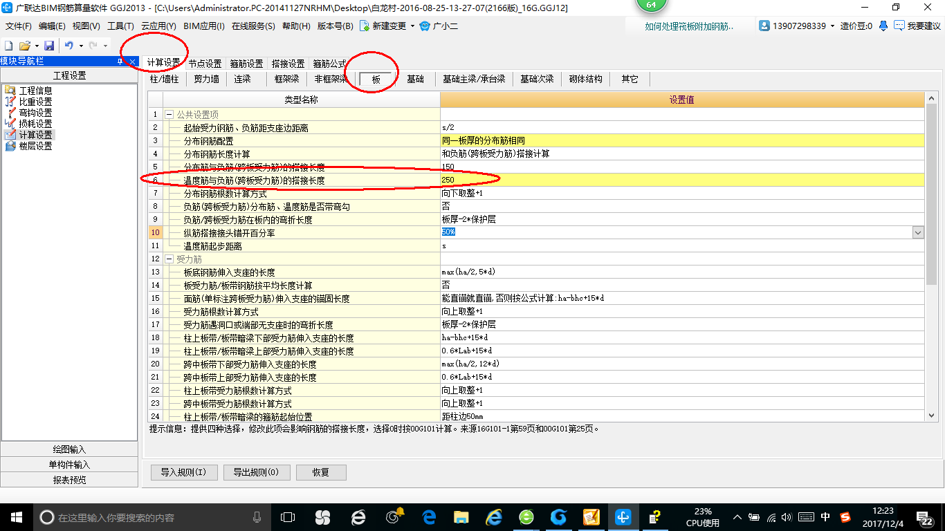

是有負筋的地方?jīng)]有溫度筋,因為溫度筋就是因為上部中間部位沒有負筋而設(shè)置的鋼筋,它只是與負筋搭接150。

你好:這是Y方向有板面鋼筋。

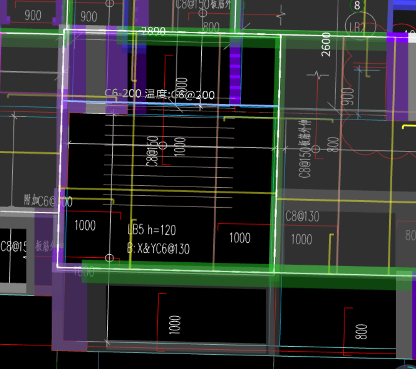

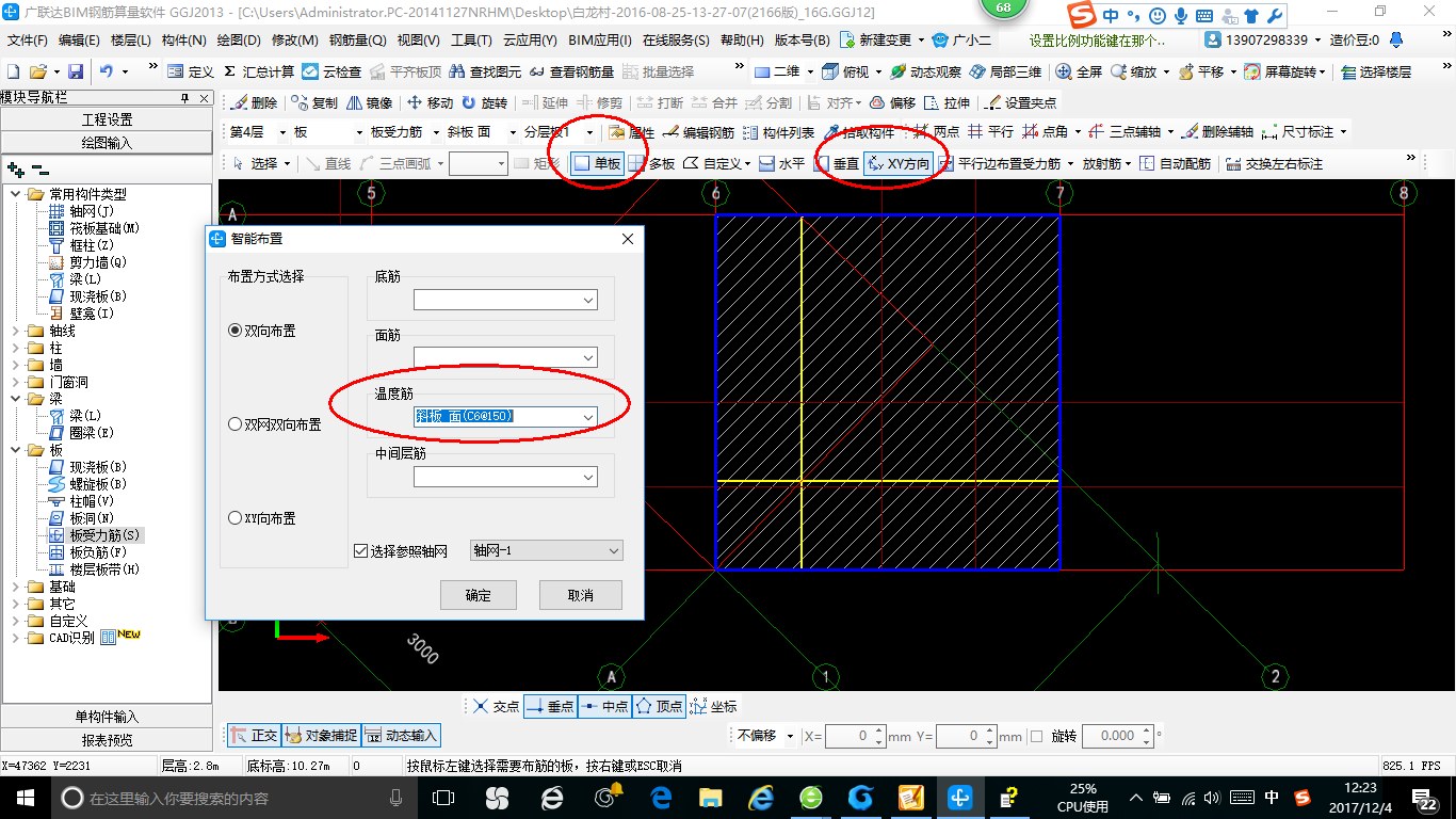

請教一下大家,這里的通常雙向C6-150的溫度筋是指布置在圖紙黃框中(布置范圍)沒有支座負筋的地方嗎
請教一下大家,這里的通常雙向C6-150的溫度筋是指布置在圖紙黃框中(布置范圍)沒有支座負筋的地方嗎?如果是的話,具體要如何在軟件中設(shè)置?
