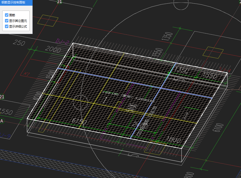

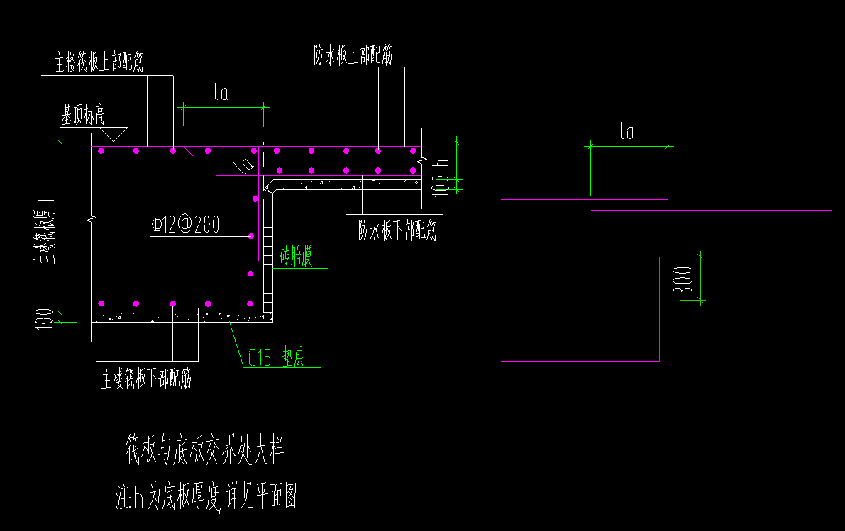

  • 為什么我修改計算設置后,筏板底筋面筋還是和圖紙不一樣,求大佬解決方法(詳見下圖)
    結構詳圖
    錨筏板答疑解惑

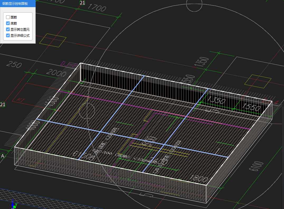

    但是我畫出來后是這樣的廣聯達服務新干線建筑行業快速問答平臺-答疑解惑錨
    我的意思就是我面筋底筋錨入方向,長度和詳圖不同的。

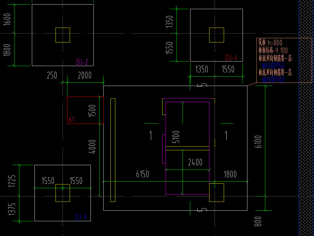

    你好:兩塊不同厚度的筏板布置后,用筏板變截面處理一下(90度)就可以正確計算了

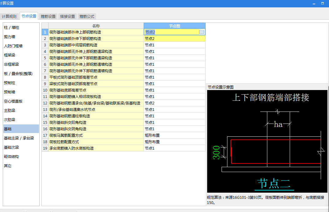

  • 你好:這是需要點鋼筋,右鍵,點屬性編輯器,點節點設置,修改,確定,再計算。
