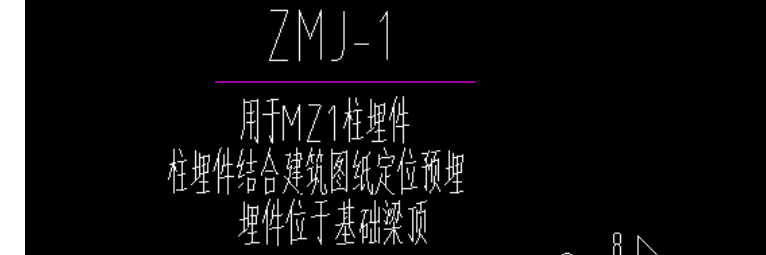

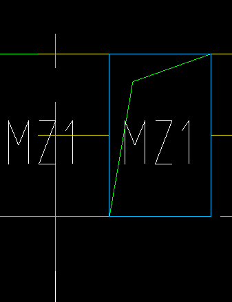

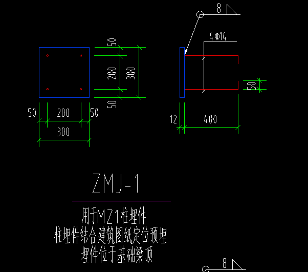

  • 這個埋件重量怎么算?從第二個圖看出有幾個埋件

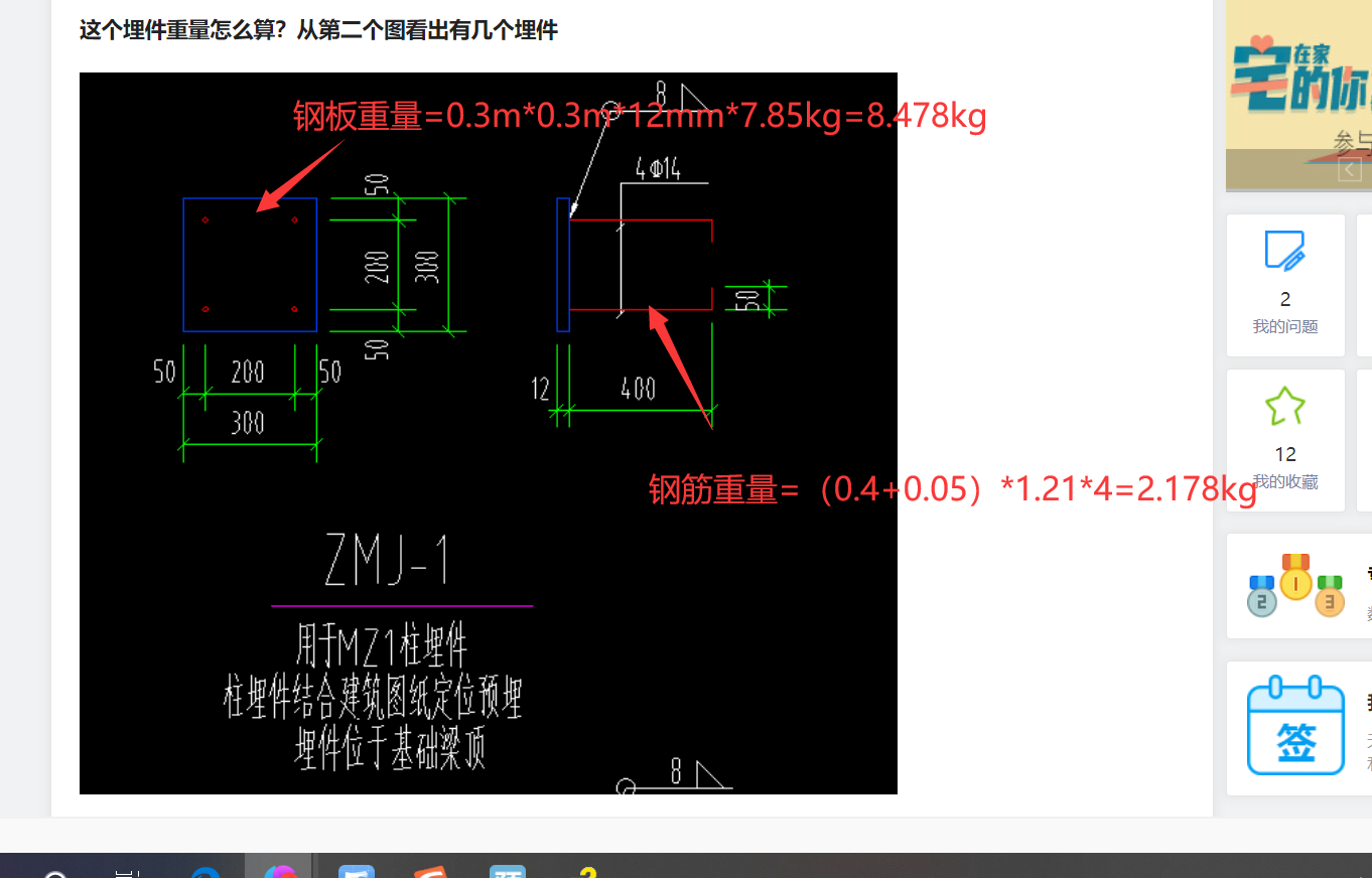

  • 用鐵件體積乘以7.85是埋板重量
    錨筋是長度乘以相應直徑的鋼筋的理論總量
    2020-02-15 17:07:56
  • 這個埋件的單個重量就是0.3*0.3*0.012*7850,
    從圖二只能看出1個,
    2020-02-15 17:08:31
  • 算重量,G=0.3*0.3*7.85*12+4*0.45*1.21=10.68GK/個,平面圖中只有一個。
