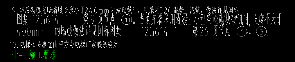

  • 這個第九句是什么意思啊
    你好:填充墻長度小于240mm的墻垛用混凝土澆筑,定義構造柱按照圖集,填充墻采用空心砌塊長度小于400mm,按照圖集12G614-1第26頁節點1--3執行。
    首次提交 2020-02-15 16:45:08  最近修改2020-02-15 16:45:35 (修改過1次)
  • 門窗垛小于240時,用鋼筋混凝土現澆,可以用柱定義布置。
    2020-02-15 16:42:35
  • 你好:小墻垛用混凝土構造柱來處理
