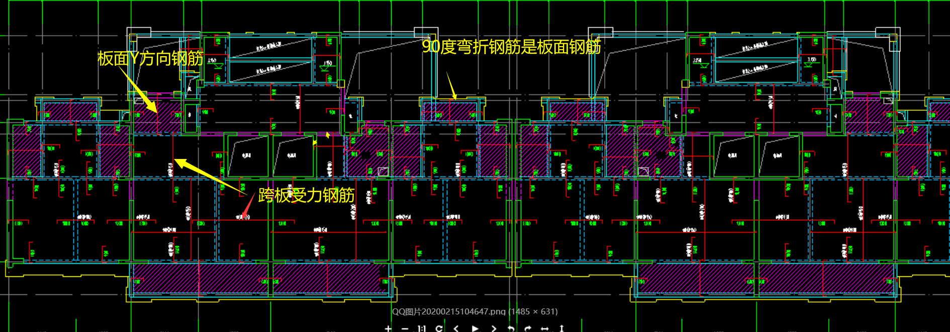

  • 各位老師,幫忙看一下這個板鋼筋應該是怎么布置的,板底c6-130雙向?別的呢

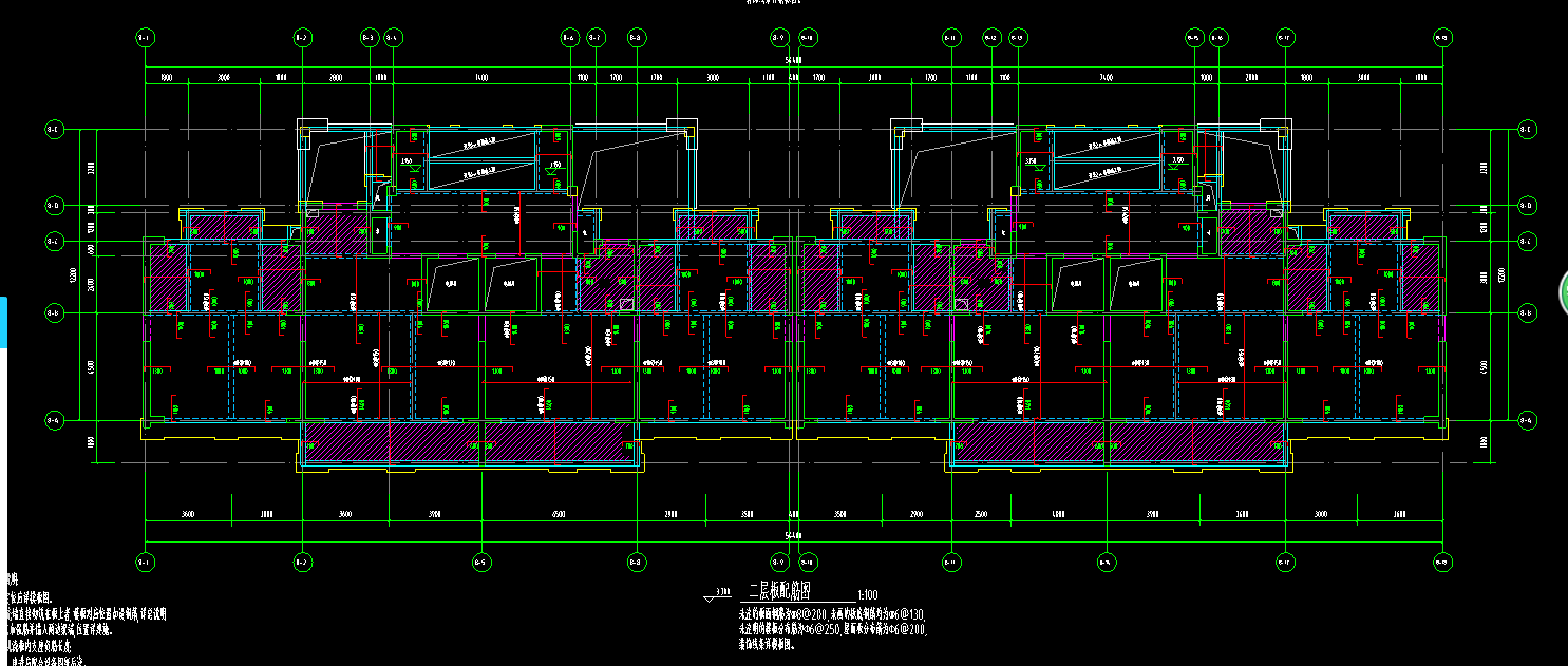

  • 根據圖紙設計繪制板受力筋和負筋就可以的

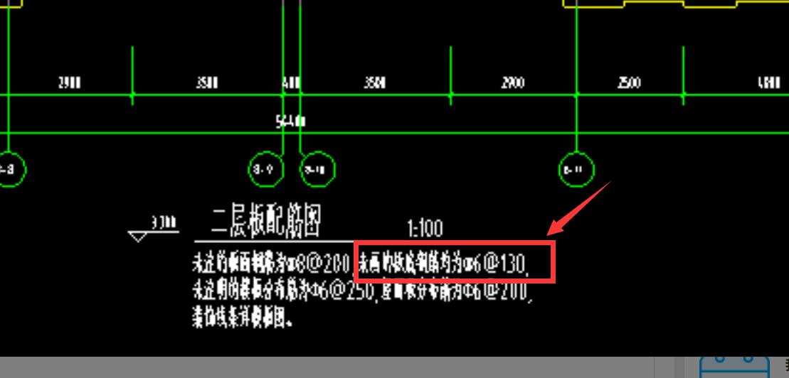

  • 這個板鋼筋就按圖中畫的定義布置的,圖中沒有的,按說明定義布置,板底c6-130雙向。

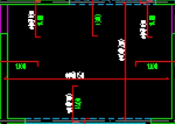

    比如下圖1就設計有底筋及上部負筋,圖2就只設計有上部負筋,底筋就需要按說明當中定義布置

  • 斜勾的,是底筋,已標注的,按標注,沒有標注的按說明。直勾的是支座負筋或跨板受面筋。底筋是雙向的。

  • 你好:表面是負筋和跨板受力鋼筋,板面鋼筋。廣聯達服務新干線

  • 你好:畫出來沒有注明的板負筋、局部的跨板受力筋和面筋是C8-200的。板底筋除畫出來注明的外按C6-130布置;板分布筋是C6-250,局部的屋面板分布筋是C6-200的

  • 根據設計圖紙要求,結合說明布置板底筋,負筋,跨板受力筋。

  • 你好,是這樣的,為注明的板底受力筋,就是C6-130,是雙向進行布置的。(注明的那就按照標注的進行定義和繪制。)建筑行業快速問答平臺-答疑解惑
