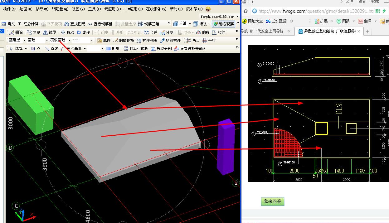

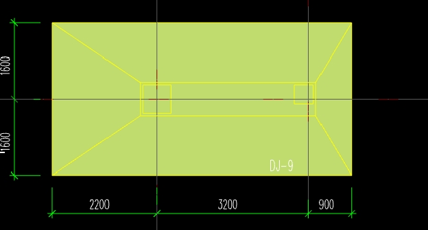

  • 老師:基礎的上表皮不在中心 該怎么畫
全部回答 (6) 首答僅用{{minutesHtml}}

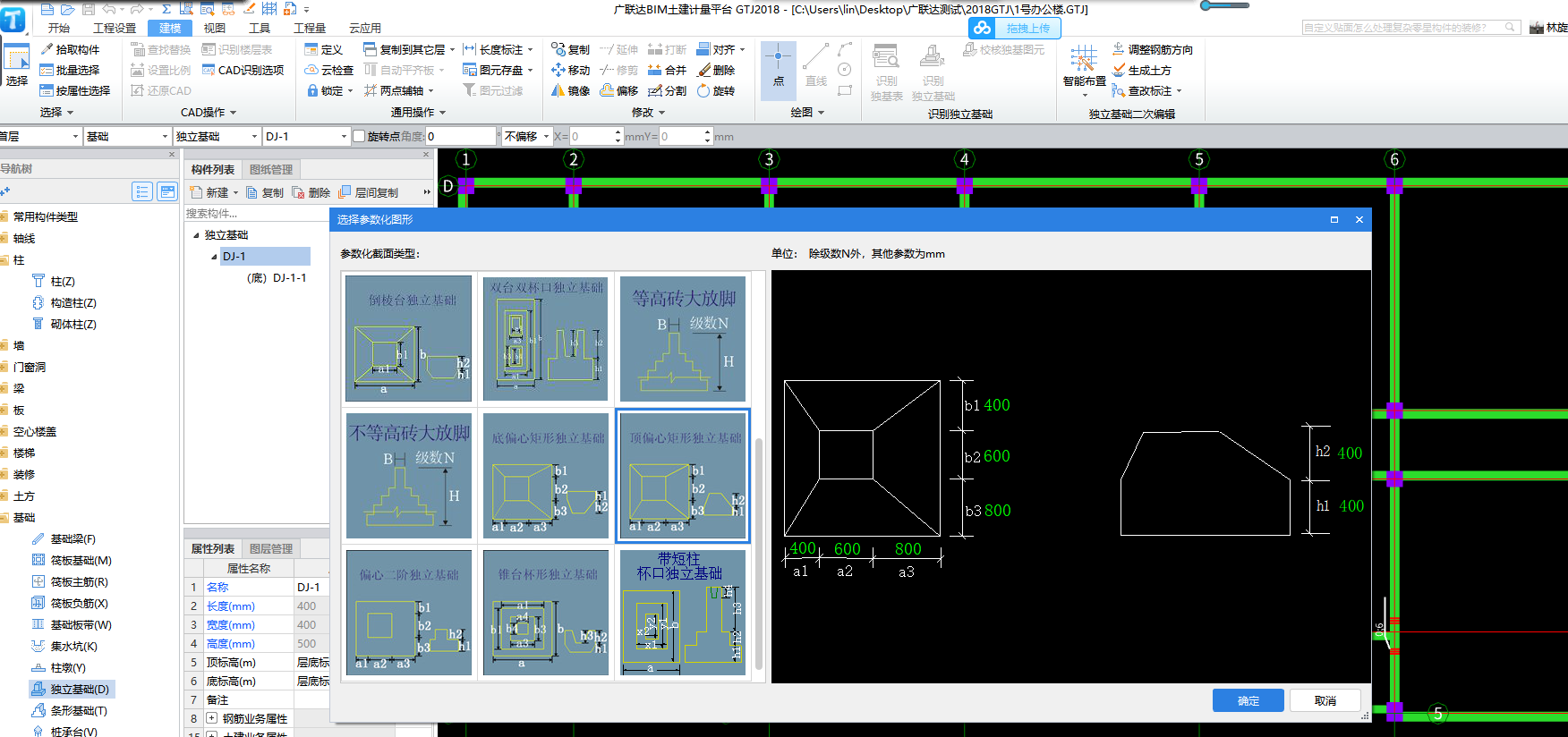

    新建參數化的頂偏心獨立基礎。如圖
    廣聯達服務新干線
    2020-02-15 10:05:22
  • 計算出軸網到構件中心,加輔軸進行定位。
    浙江省
    建筑行業快速問答平臺-答疑解惑
    首次提交 2020-02-15 10:03:34  最近修改2020-02-15 10:12:28 (修改過1次)
  • 你好:定義異形獨立基礎就可以處理好了
    2020-02-15 10:03:36
  • 用異性獨立基礎繪制 按圖輸入獨立基礎尺寸 柱子的位置單獨調整
    首次提交 2020-02-15 10:04:21  最近修改2020-02-15 10:07:15 (修改過1次)
  • 基礎的上表皮不在中心,采用手工計算,把他調整成在中線線的即可。
    首次提交 2020-02-15 10:04:55  最近修改2020-02-15 10:06:03 (修改過1次)
  • 參數化獨立基礎單元有這種偏心的構件的
    2020-02-15 10:06:58
