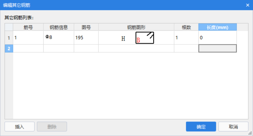

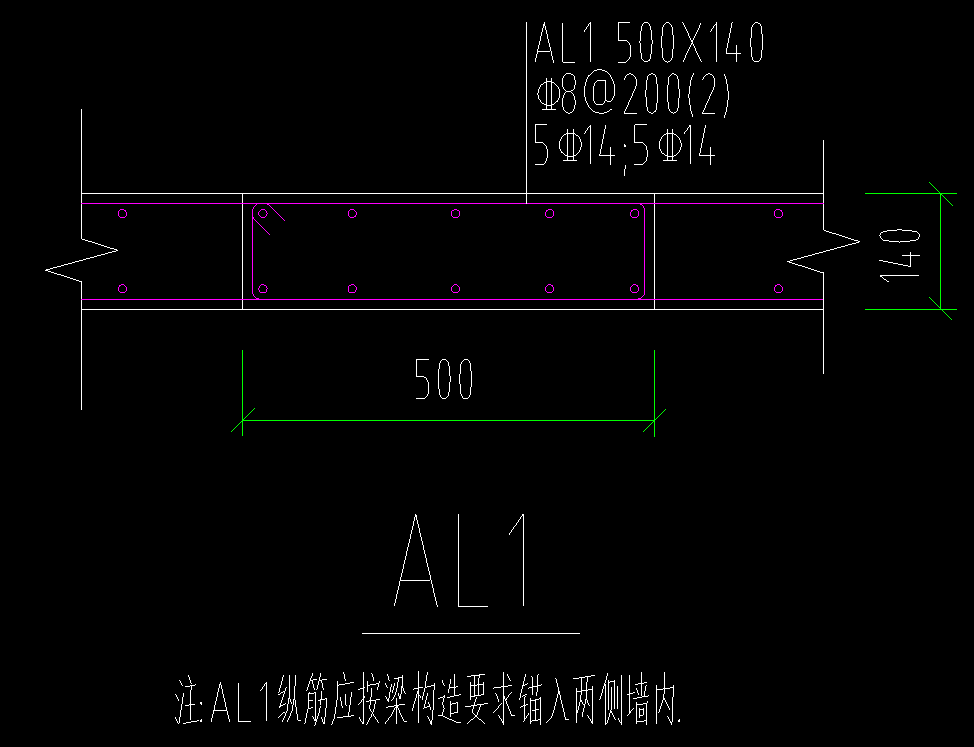

    1. 暗梁是用樓層板帶定義嗎?
    2. 箍筋圖形選擇的對嗎?
    3. 暗梁里的箍筋長度怎么算,是用暗梁的周長減去鋼筋保護層厚度嗎?
    4. 根數怎么算,因為暗梁不是個規則的長方體,用暗梁最長的那個邊長除以箍筋間距嗎?

  • 暗梁采用暗梁定義繪制。在墻子目里面就有暗梁。
    用暗梁最長的那個邊長除以箍筋間距。

  • 直接用暗梁定義布置,無需手算箍筋個數長度等等問題。
