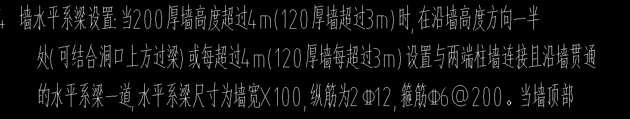

  • 老師好,請問已經設置了框架梁,墻高超過4m的地方還需要設置圈梁嗎?
    設置圈梁
    你好:這是指每層砌體墻超過4米高度,需要設置圈梁的,超過4m需要設置的。
    2020-02-14 15:40:58
  • 墻凈高超過4m是要設置的
    2020-02-14 15:41:12
  • 需要的,框架梁是在頂部 ,如果墻高超過4米是肯定需要設置圈梁的
    2020-02-14 15:56:59
