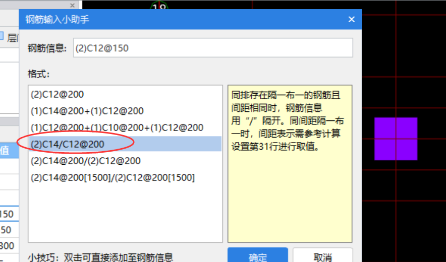

  • 老師,正常情況下,隔一布一鋼筋是如何在軟件中輸入的
    謝謝
    你好:隔一布一
    2020-02-14 14:51:42
  • c12/c14@200
    2020-02-14 14:49:44
  • 可以用‘/’分隔開輸入的
    2020-02-14 14:51:35
  • 根據圖紙設計要求輸入就可以
    注意柱墩不支持隔一布一的,可以借用其它構件繪制
