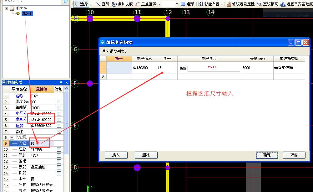

  • 老師,請問,一個基礎上的剪力墻,這個剪力墻垂直筋為一個16的鋼筋,間距200
    然后在這個剪力墻高度一半的位置,又多了一個垂直筋,是18的鋼筋,間距200,
    圖中又標出了個鋼筋隔一布一,這樣子的話,怎么輸入直筋
    2020-02-14 14:40:53 補充
    老師,隔一布一不知道怎么處理
    你好:在其它鋼筋里面計算輸入。垂直筋
    2020-02-14 14:32:01
  • 這個剪力墻高度一半的位置,又多了一個垂直筋,是18的鋼筋,間距200,這個只能在其他箍筋當中定義。
    這樣就是在剪力墻的其他鋼筋中定義輸入附加筋的,答疑解惑
    首次提交 2020-02-14 14:32:08  最近修改2020-02-14 14:32:57 (修改過1次)
  • 這個是剪力墻的附加筋,在其它鋼筋中輸入,至于隔一布一軟件會自動計算處理
    2020-02-14 14:55:07
