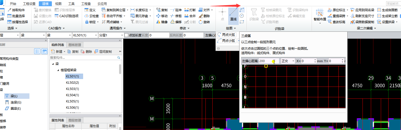

  • 可以三點畫弧。如圖bim

  • 你好:建立輔助軸線,用三點畫弧繪制。
    2020-02-14 12:34:13

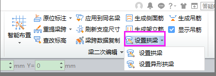

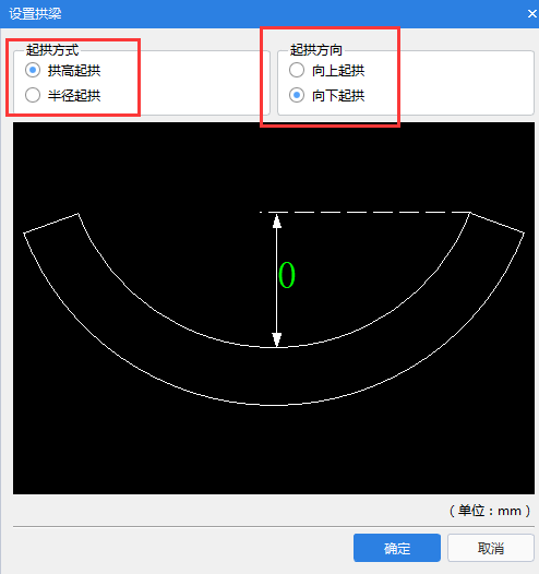

  • 你好,是上下還是左右呢。截圖看看。(1、在建模界面,新建梁并繪制梁圖元,然后在梁繪圖界面右上方的【二次編輯】中點擊設置拱梁;弧形)2、選中梁圖元,鼠標左鍵在梁的一端選擇起拱點,然后彈出設置拱梁的參數框,選擇起拱方式和起拱方向輸入參數值確定即可。答疑解惑
    至于平面下的弧形,可以使用,采用【三點畫弧】捕捉弧形梁的起點、中點、終點進行繪制。
