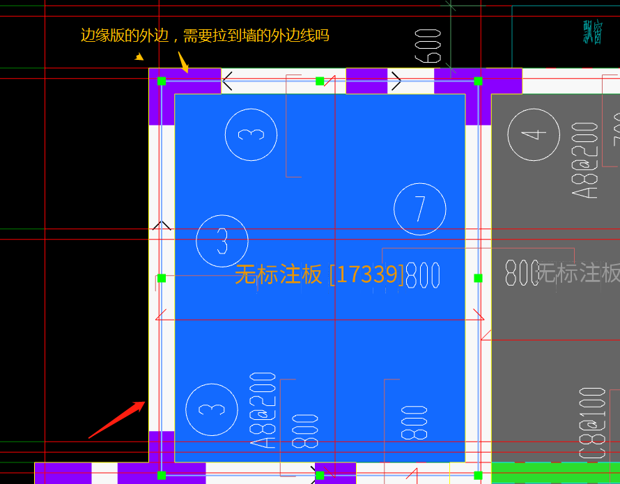

  • ,靠外墻的現澆板,是要畫到墻的外邊線嗎還是中心線就可以 請求大家
    中心線

  • 畫到中心線就可以
    2020-02-13 15:05:30
  • 你好:中心線。
    2020-02-13 15:07:28
  • 你好:畫到中心線就可以了,軟件能識別到支座的
    2020-02-13 15:08:15
  • 你好,繪制到墻“中心線”就可以,軟件會根據當地的規則進行進行扣減的。
    2020-02-13 15:08:28
  • 繪制到支座(墻梁)中心線
    2020-02-13 15:08:36
  • 畫到中心線即可。
