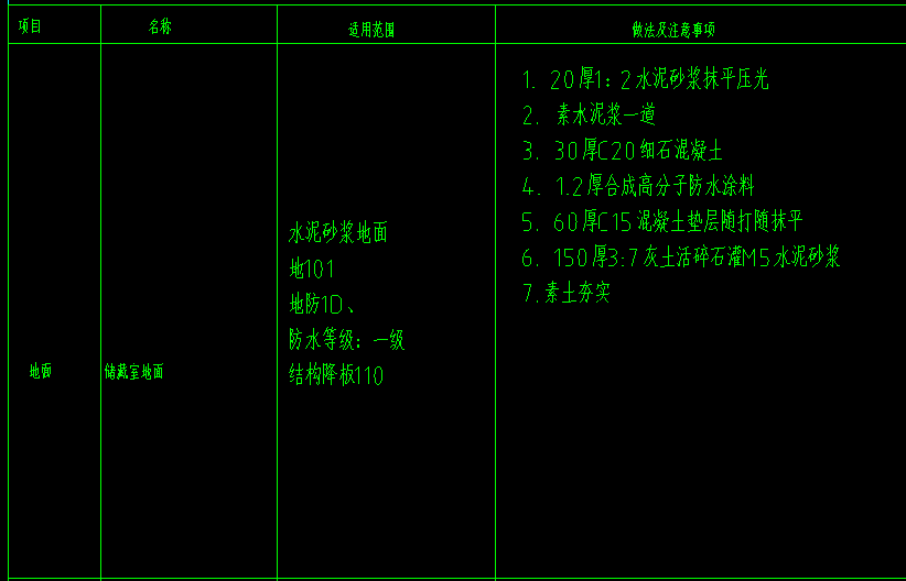

孫偉旗 2020-02-13 10:13:17 | 山東省 土建 | 472查看 4回答
鋼筋撐起半邊天 鉆石專家
答題: 154738 被贊: 49250
你好:是結構板面降了110的標高
首次提交 2020-02-13 10:15:26 最近修改2020-02-13 10:15:40 (修改過1次)
維達詹工 專家
答題: 124968 被贊: 42678
你好:就是相鄰板有高差110mm的板。
2020-02-13 10:17:28
陳工 鉆石專家
答題: 202329 被贊: 47663
是當前結構層頂標高負0.11
2020-02-13 10:18:08
葉工 專家
答題: 18507 被贊: 3841
降板高差110
2020-02-13 10:19:22
