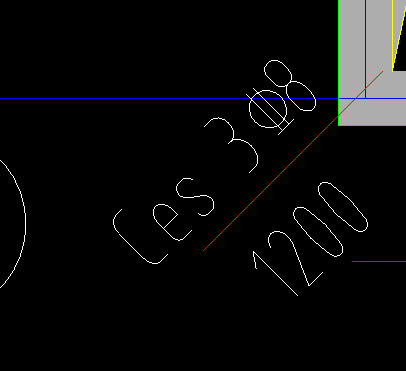

  • 板上這種鋼筋應該怎么設置?
    種鋼筋

  • 放射鋼筋就是要在單構件、表格中編輯了。
    2020-02-12 15:59:08
  • 這個是陽角放射筋要表格輸入計算的
    2020-02-12 15:59:16
  • 陽角輻射筋,不需要繪制,在表格輸入內輸入計算就可以的
    數一下有多少這樣的位置,長度數量設計已經給出了
    很簡單數一下就可以算出來的
    2020-02-12 15:59:25
  • 你好:這是陽角放射鋼筋,目前軟件沒有專門的構件定義,只能在表格中計算輸入。答疑解惑
    2020-02-12 16:00:25
  • 在單構件輸入
    2020-02-12 16:26:51
  • 陽角放射筋在單構件中輸入計算
    2020-02-12 20:24:55
