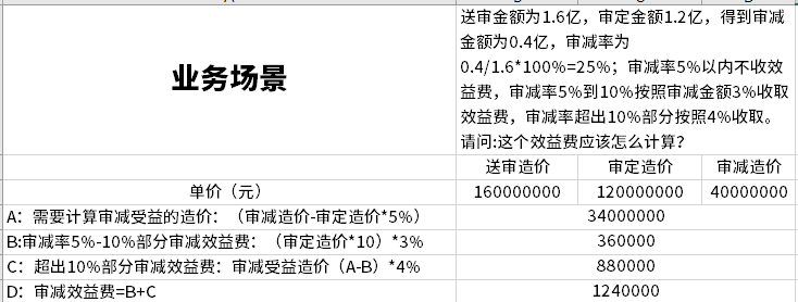

  • 根據審減率計算取費問題:送審金額為1.6億,審定金額1.2億,得到審減金額為0.
    送審金額為1.6億,審定金額1.2億,得到審減金額為0.4億,審減率為0.4/1.6*100%=25%
    審減率5%以內不收效益費,審減率5%到10%按照審減金額3%收取效益費,審減率超出10%部分按照4%收取
    請問:這個效益費應該怎么計算?

  • (16000萬元-800萬元)*0.03
    (4000萬元-1600萬元)*0.04
    審減率5%以內不收效益費 所以要扣除5%這部分。
    首次提交 2020-02-12 11:48:24  最近修改2020-02-12 14:29:32 (修改過1次)
  • 按照約定分段計算
    2020-02-12 11:49:29
  • 0.4*3%+(25%-10%)*1.6*4%
