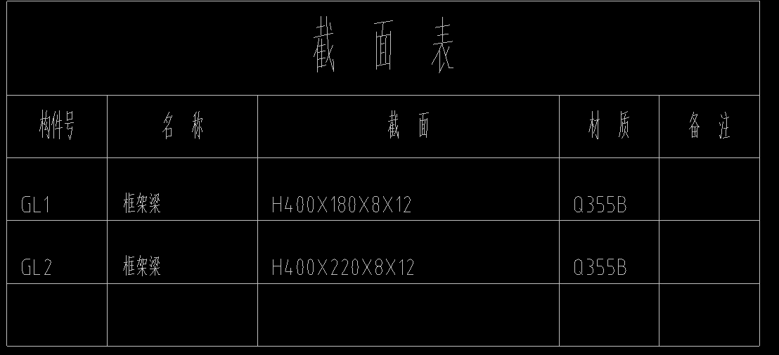

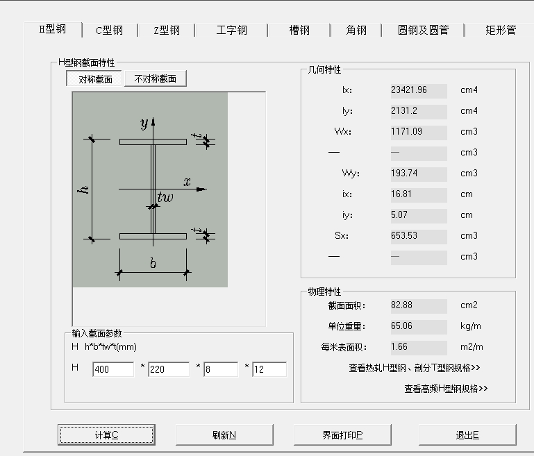

H400*220*8*12的理論重量是65.06
2020-02-11 20:38:47

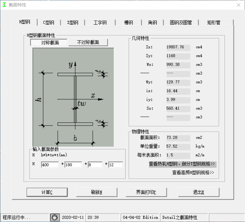

留下聯系方式,給你小工具,以后自己算。
2020-02-11 23:25:49
H400*180*8*12理論重量是多少
H400*180*8*12理論重量是多少2020-02-11 20:02:18 補充
