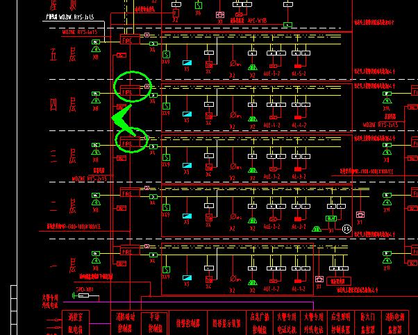

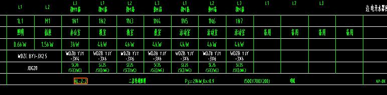

  • 請問消防怎么和強電連接的?但是強電箱子里沒有這個回路。
    導線型號線型答疑解惑
    2020-02-11 13:03:39 補充
    還有圖三中兩個FIRE之間需要有連接線嗎  沒有導線型號
    2020-02-11 13:04:23 補充
    是圖二中
    答:這個是弱電的回路,在配電箱內增加一個控制模塊,消防的只是連接到這個模塊就好了。強電與模塊對接起到控制和反饋信號的作用。
