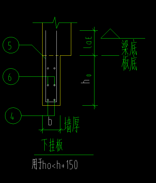

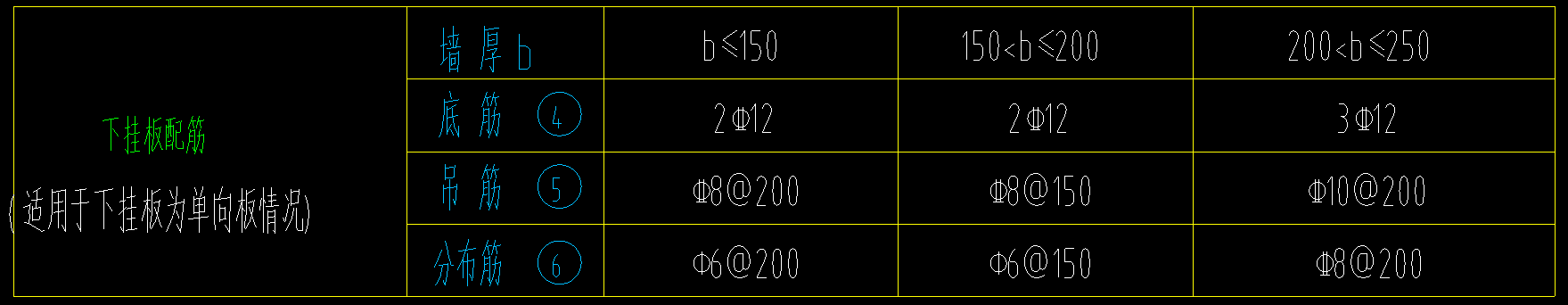

  • 下掛板怎么繪制啊,用什么來定義?

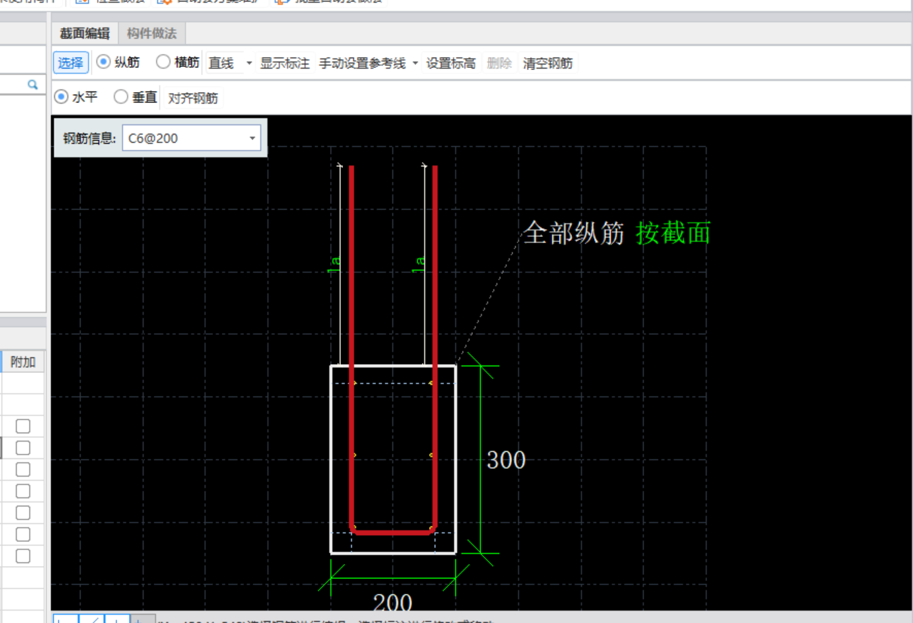

  • 用過梁繪制處理,深入梁的開口筋在其他箍筋中輸入

  • 廣聯達服務新干線你好:用自定義線定義,轉換構件為梁。

  • 一般是用剪力墻代替的。

  • 下掛板用剪力墻定義或欄板布置,U形鋼筋在屬性的其它鋼筋里編輯
    2020-02-10 16:42:55
  • 可以用欄板定義,欄板頂標高為梁底標高
