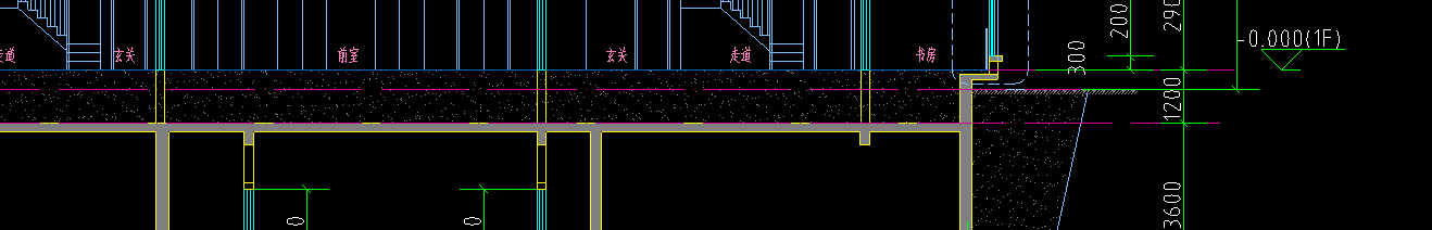

    我畫的這個圖一層是-1.2到2.9室內地坪是正負零,那-1.2到正負零是填的土嗎,然后我一層的墻還是從-1.2開始?正負零

    你好,從你這個截圖來看,你這個-1.2至±0.00就是”素土回填“。但是這個這個墻體的底標高還是-1.2米。

  • -1.2到正負零是填的土,
    然后一層的墻還是從-1.2開始繪制

  • 這個圖一層是-1.2到2.9室內地坪是正負零,那-1.2到正負零是填的土,然后一層的墻還是從正負零開始,-1.2到正負零是基礎墻體。

  • 如果有地下室,這種情況一般是有回填,但具體的做法需要看設計要求。

  • 你好:-1.2到正負零是填的土,一層的墻還是從-1.2開始。

  • -1.2到正負零是要回填,回填什么材質要看設計說明,一層的墻還是從-1.2開始

  • -1.2到正負零是填的土 , 一層的墻還是從-1.2開始砌筑的 。
