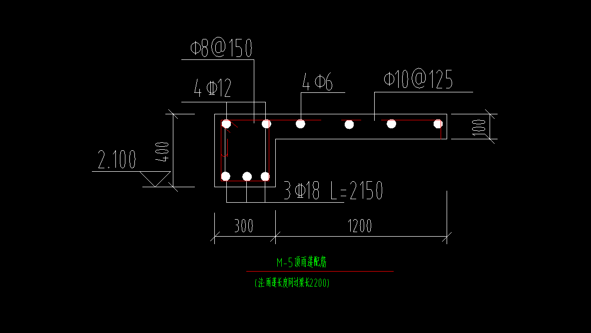

  • 請問雨棚里怎么配筋,此雨棚該用什么構件繪制
    構件繪制

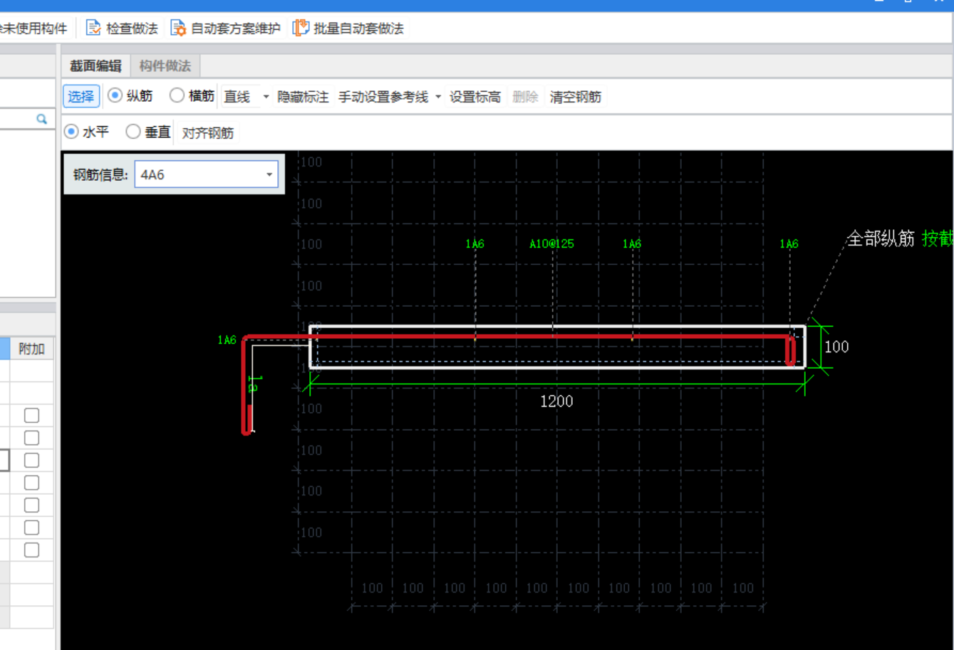

  • 怎么配筋你好:用自定義線定義,直線繪制。
    首次提交 2020-02-09 21:15:15  最近修改2020-02-09 21:19:08 (修改過1次)

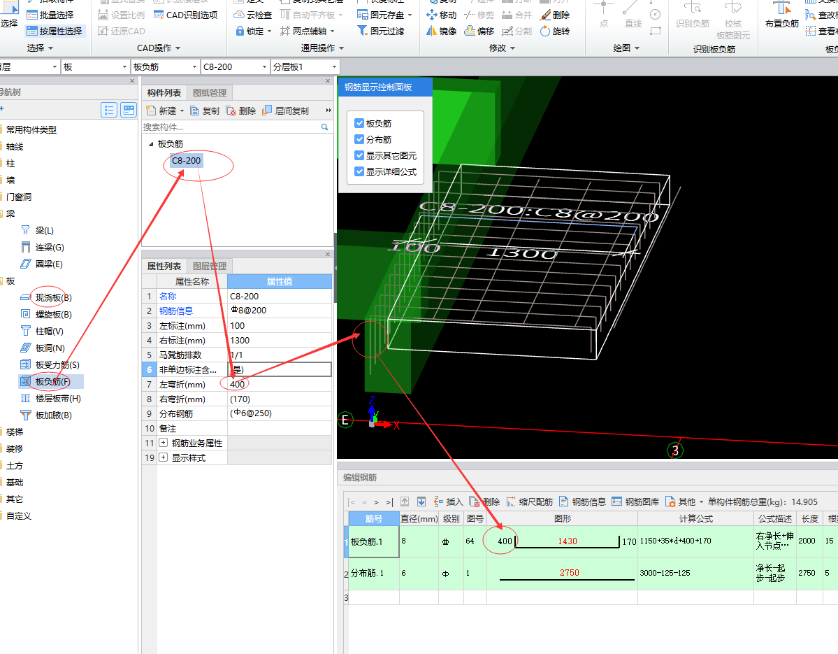

  • 300*600用梁或圈梁定義布置;懸挑板用板定義布置,鋼筋可以用負筋定義,在屬性的左或右彎折中輸入設計要求的彎折錨固入梁內的長度。
    個人認為這樣優于自定義線,它可以完成工程量的計算,也方便布置其相應的面積裝飾布置的計算。

  • 雨蓬可以用現澆板來定義,用板負筋來定義雨蓬的橫向受力筋,也可以用自定義線來定義,畫出鋼筋來處理。
