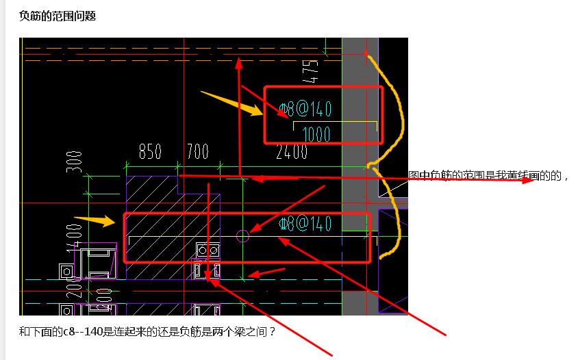

  • 負(fù)筋的范圍問(wèn)題
    負(fù)筋圖中負(fù)筋的范圍是我黃線畫(huà)的的,和下面的c8--140是連起來(lái)的還是負(fù)筋是兩個(gè)梁之間?
    2020-02-09 21:05:45 補(bǔ)充
    補(bǔ)充:想問(wèn)一下這個(gè)負(fù)筋 c8-140和下面的自定義長(zhǎng)度的c8-140范圍應(yīng)該是連起來(lái)的還是說(shuō)可以重復(fù)?

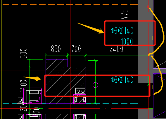

    看下圖中的標(biāo)注。[[答你的補(bǔ)充,是分上下兩個(gè)區(qū)域布置的,不是重疊布置的。]]]答疑解惑

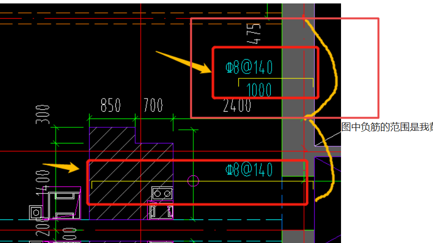

  • 你好:是連接起來(lái),不是重復(fù)標(biāo)注。廣聯(lián)達(dá)服務(wù)新干線

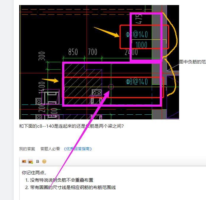

  • 你記住兩點(diǎn),
    1. 沒(méi)有特說(shuō)說(shuō)明負(fù)筋不會(huì)重疊布置
    2. 帶有圓圈的尺寸線是相應(yīng)鋼筋的布筋范圍線
    所以布筋范圍如圖

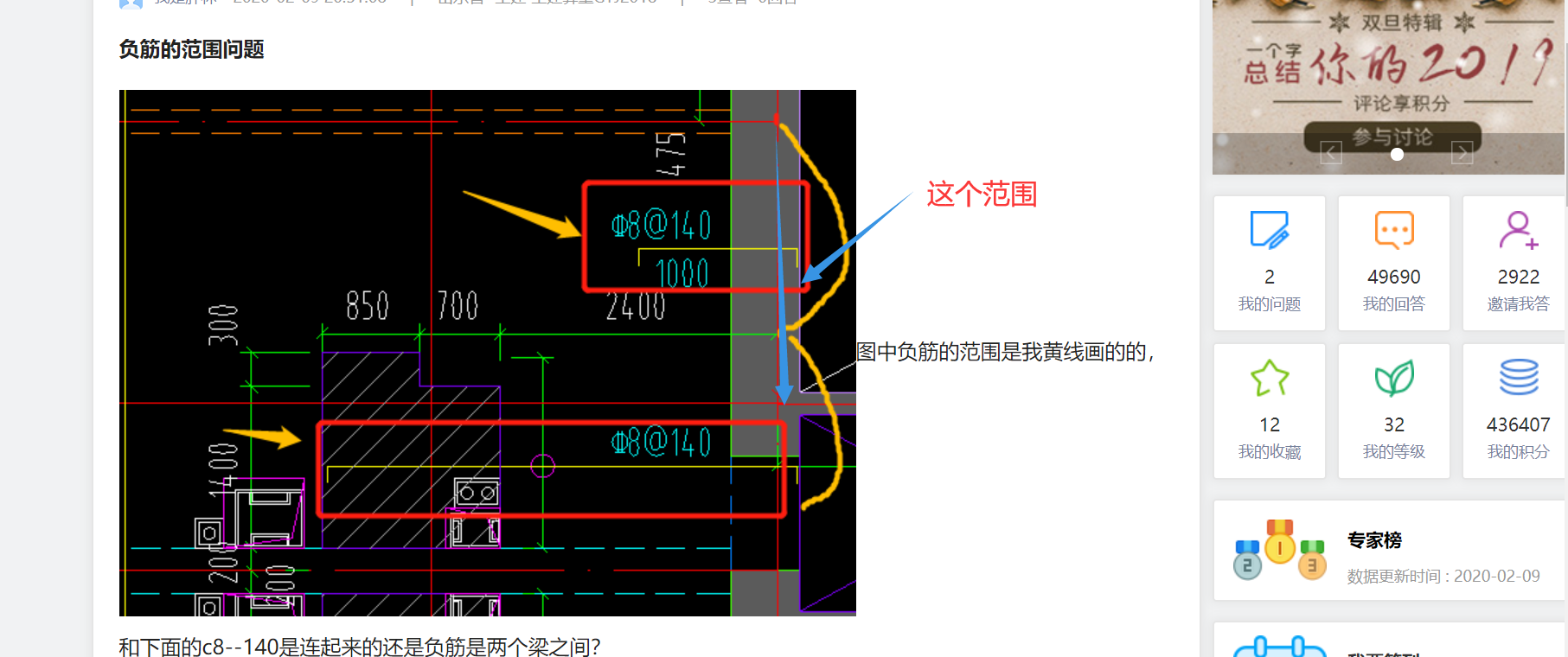

  • 建筑行業(yè)快速問(wèn)答平臺(tái)-答疑解惑是你畫(huà)黃線的上邊半段。
