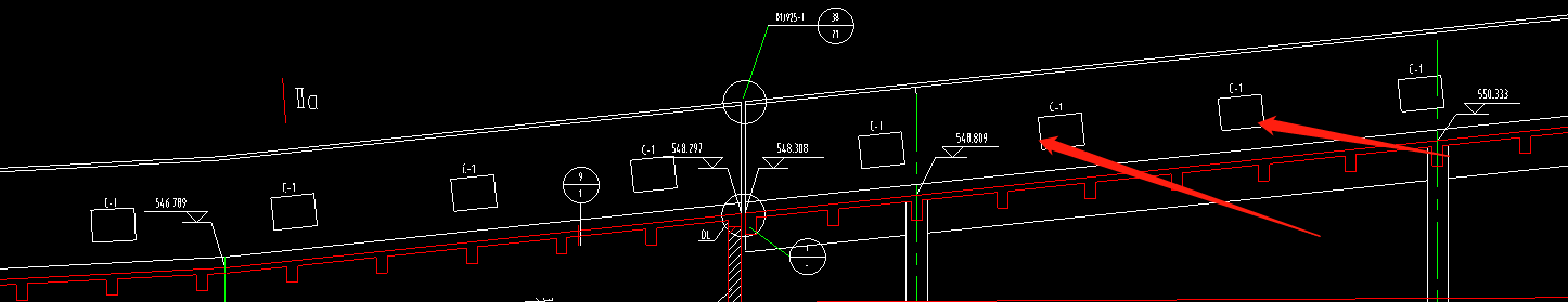

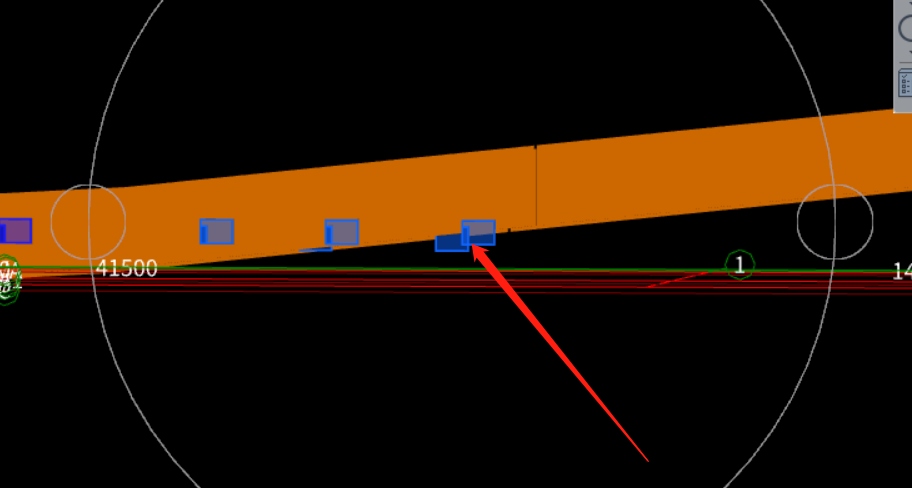

  • 請問圖中的窗戶標高怎么設置成斜的,
    窗戶標高
    標高
  • 你好:不能設置斜的,按照正常定義,因為門窗是按照面積扣減的。只要面積準確,不用糾結布置的形式。

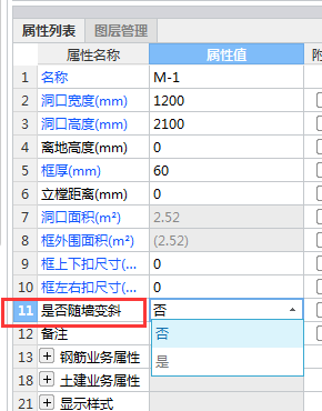

  • 你好,土建計量GTJ中,斜墻上的門/窗/門聯窗/墻洞要隨墻變斜的話,可以選中門/窗/門聯窗/墻洞,點開屬性,是否隨墻變斜把否改成是即可。答疑解惑
