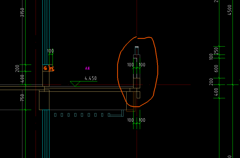

    大樣圖這是大樣圖,圈出來的部分是走道維護結構。讓后立面圖是這樣的

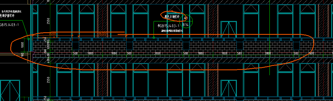

    后立面圖
    可以看出圍護結構上面是欄桿這沒問題,下面那個深紅色柔性飾面塊材是指的貼在那個外圍結構表面的裝飾還是那個結構本身就是這塊材啊
    圍護結構上面是欄桿,下面那個深紅色柔性飾面塊材是指的貼在那個外圍結構表面的裝飾,也就是外墻裝飾。

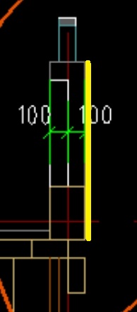

    就是下圖黃色線位置
