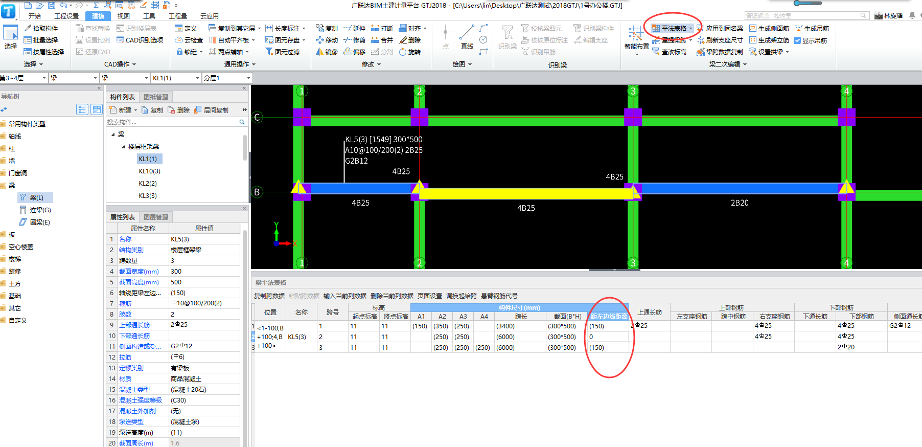

    圖中右側梁怎么通過距左邊線偏移過去  這種的情況是不是負值呢  因為我輸入0也偏移不到對應的位置  麻煩明白的朋友幫忙解答一下吧  謝謝負值

  • 這個你先在表格當中修改梁截面,然后再根據需要輸入左右尺寸,不過你這個已經偏出規定范圍,只能按另外的梁定義布置。

  • 如果是兩道梁,可以單對齊。如果是一道梁那么就要屬性的第五項設置距左邊線的距離來到達效果。

  • 左右兩側梁的中心偏差太遠,無法設置,左右兩跨梁的最外邊線相差不能超過梁的寬度。

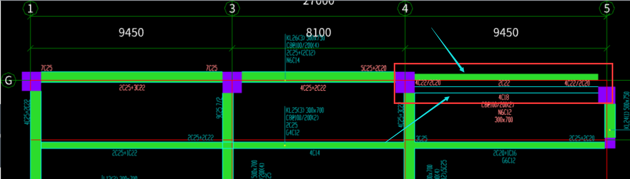

  • 一般是在梁平法表里調整離距左邊距離(畫梁的時候前進方向)的寬度來處理,(如圖)但一般不能超過梁的半寬度。從此圖來看,建議另外畫單獨一跨的即可。

  • 這種情況不行,錯位距離超過梁寬了,軟件不能直接處理的
    需要分成兩道梁分別繪制

  • 這種情況偏移已經無法操作,只能打斷梁,然后移動梁的位置處理

  • 首先先調整整體跨偏移以后,再調整箭頭所指的梁跨就可以的,試試
    變通一下
