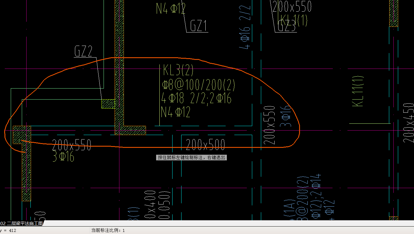

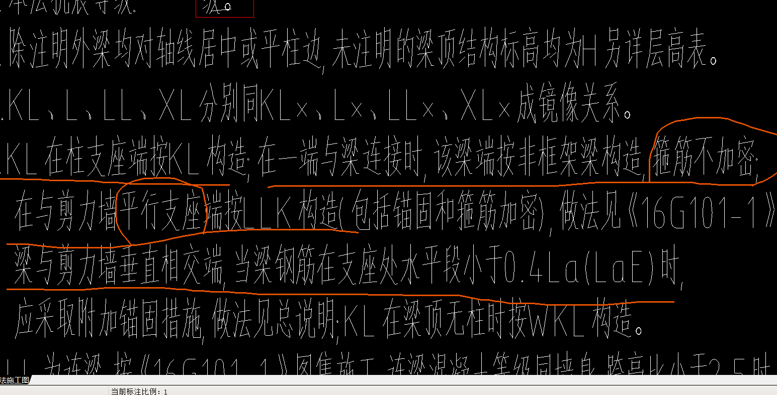

  • 請問各位老師,按照下面的說法,KL一端與剪力墻相接,一端與梁相接,該按什么構造呢
    剪力墻構造

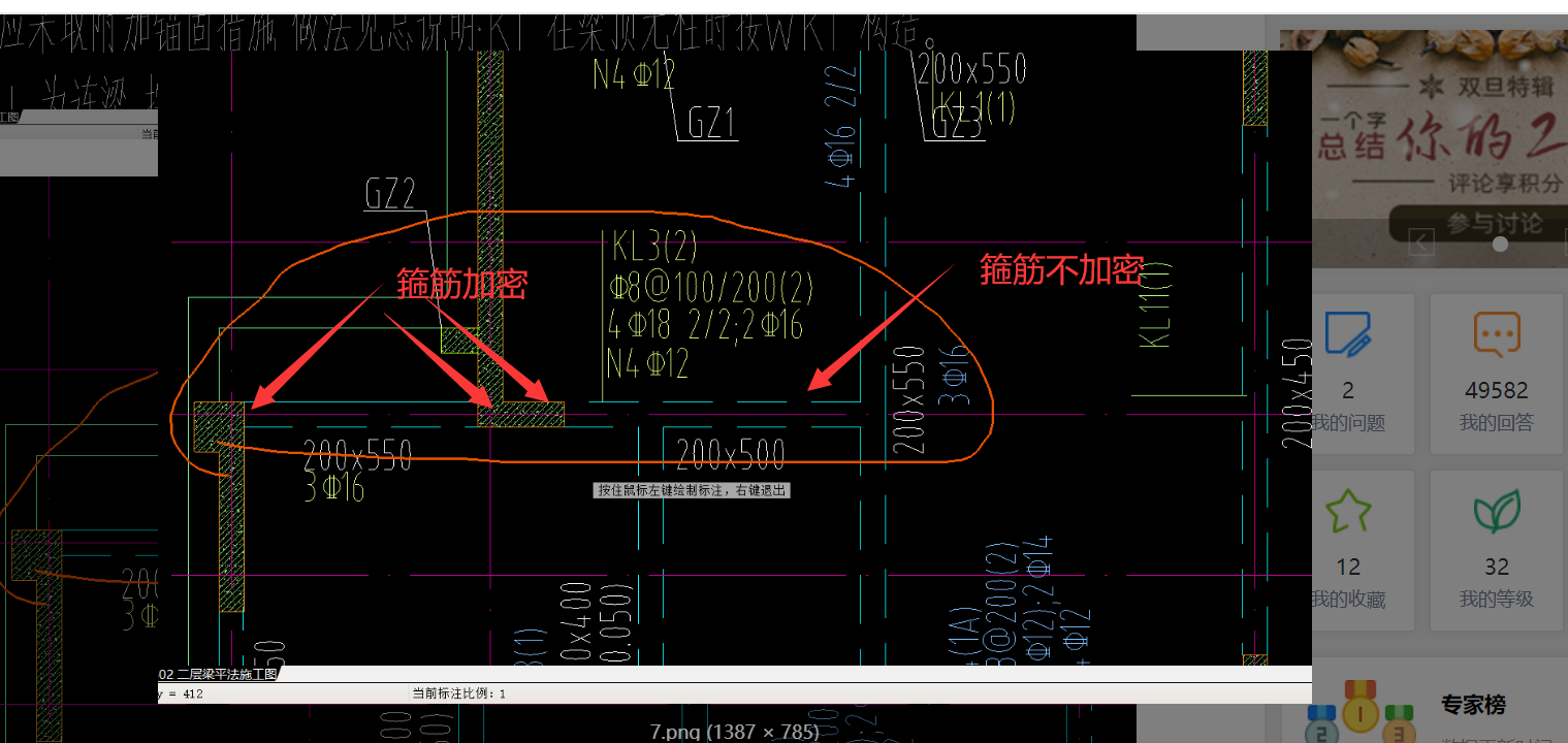

    按照這個說法,KL一端與剪力墻相接采用剪力墻LL構造,一端與梁相接采用非kL構造。這個你不用管,軟件已經按16圖設置好的。

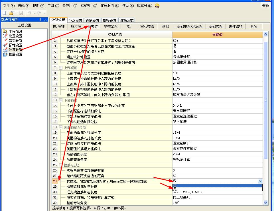

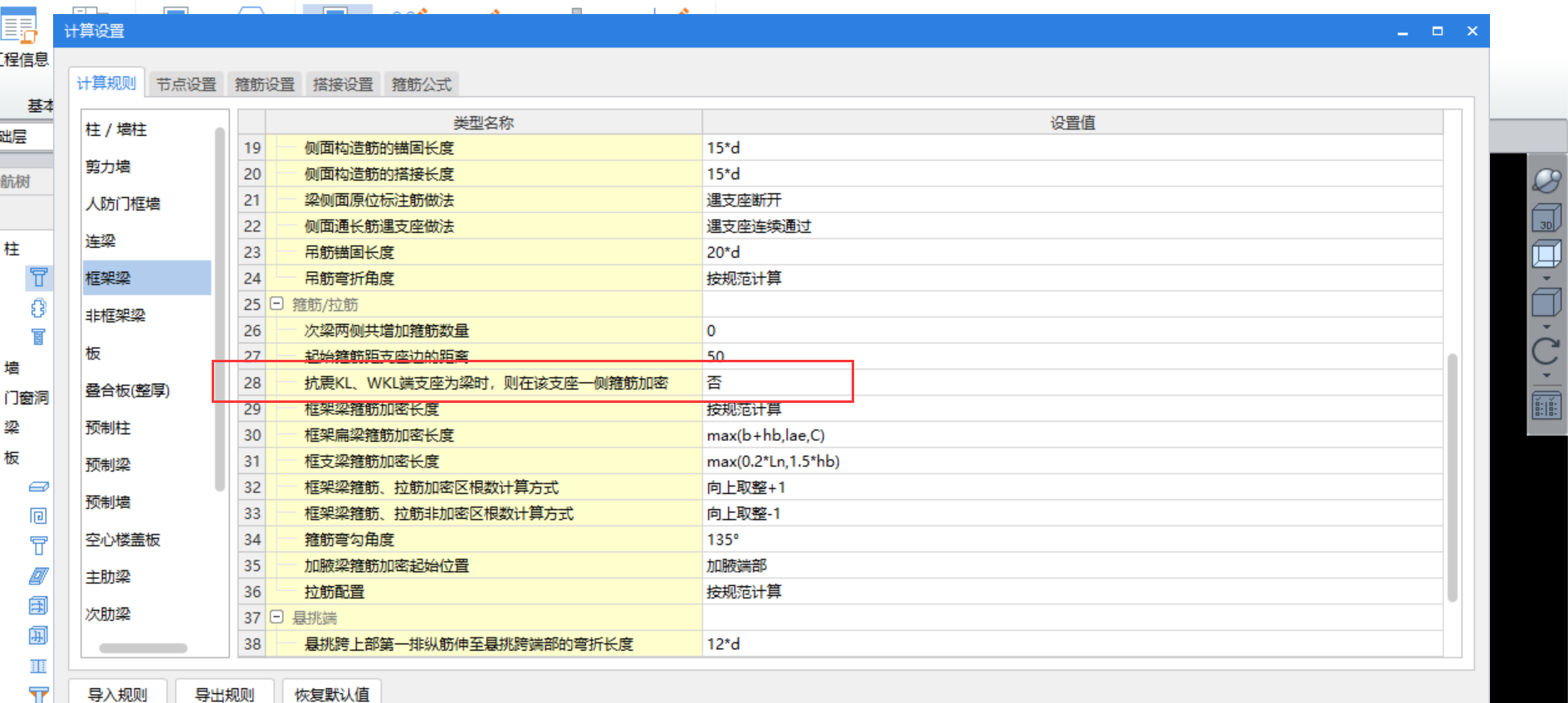

  • 設置方法如下:建筑行業快速問答平臺-答疑解惑
    2020-02-08 20:40:57
