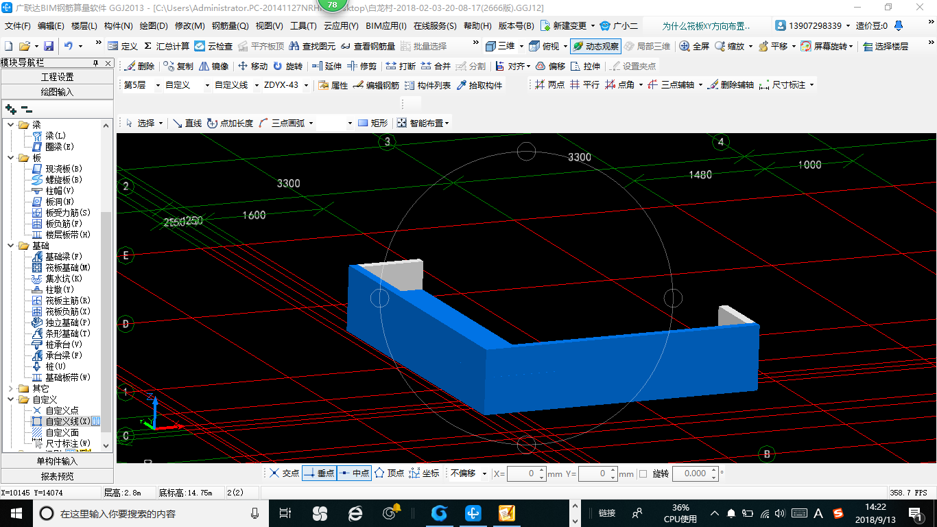

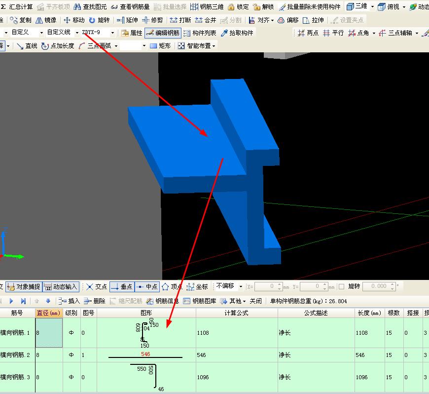

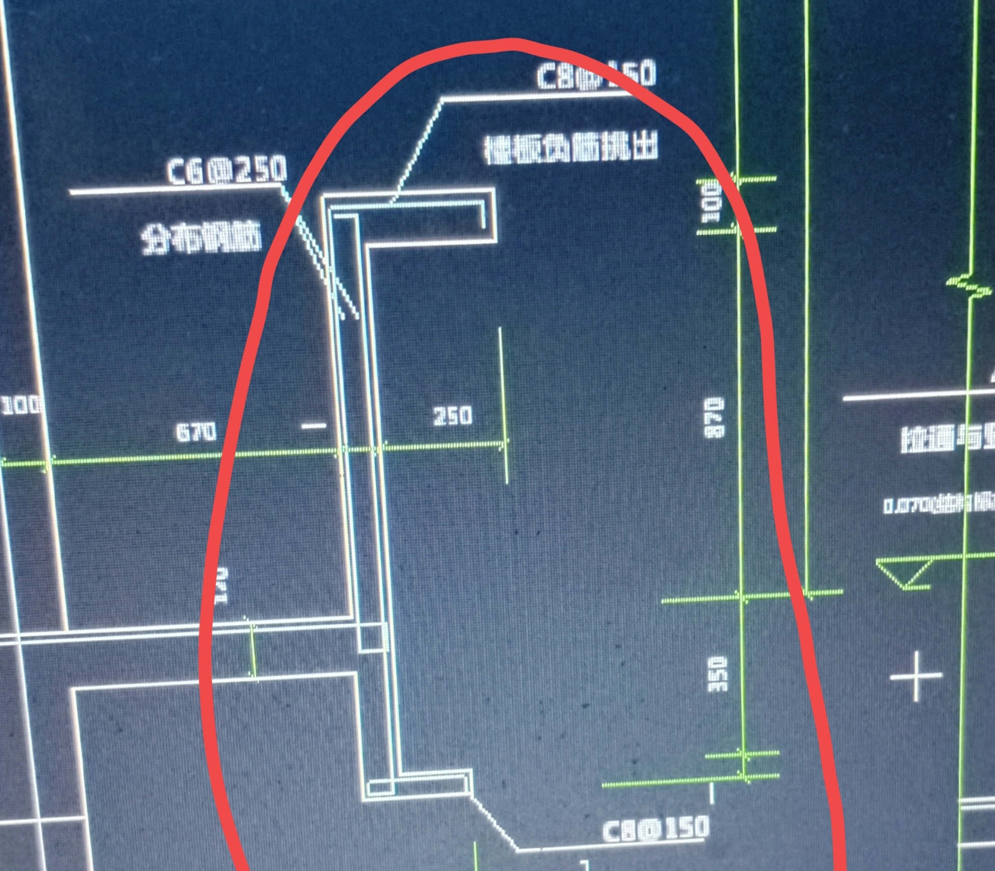

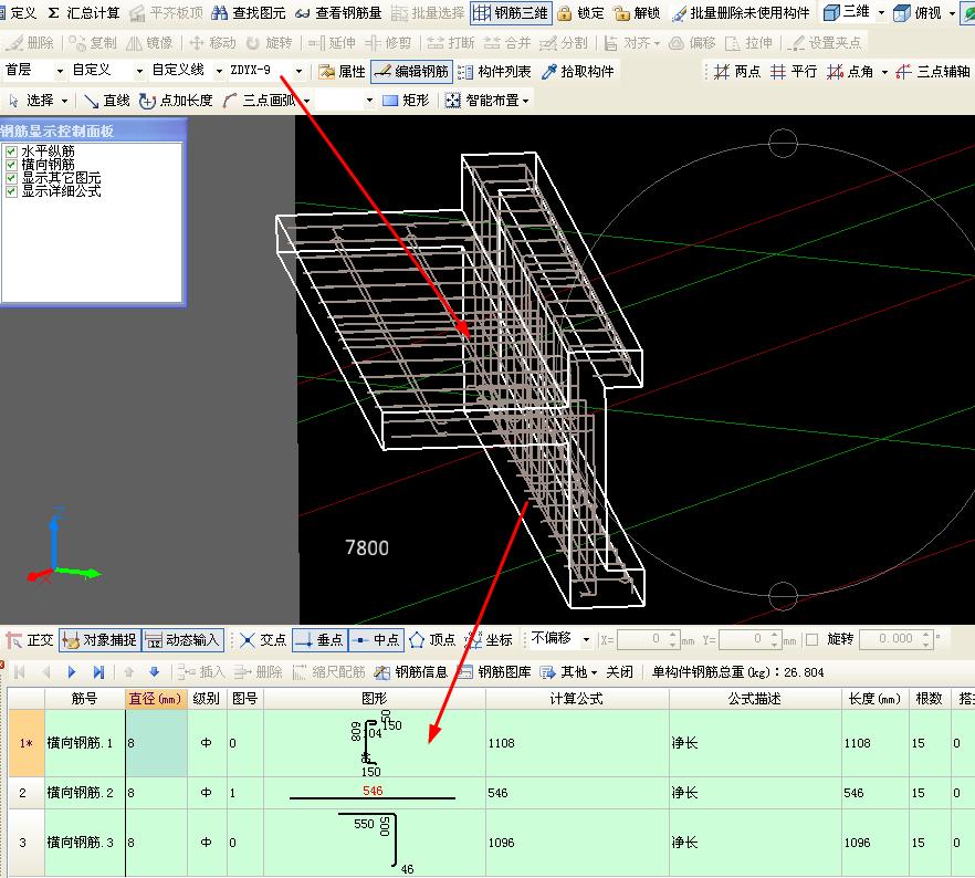

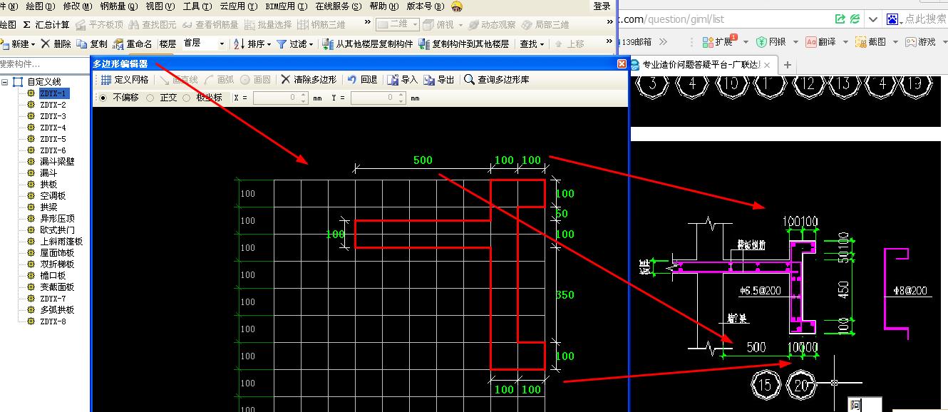

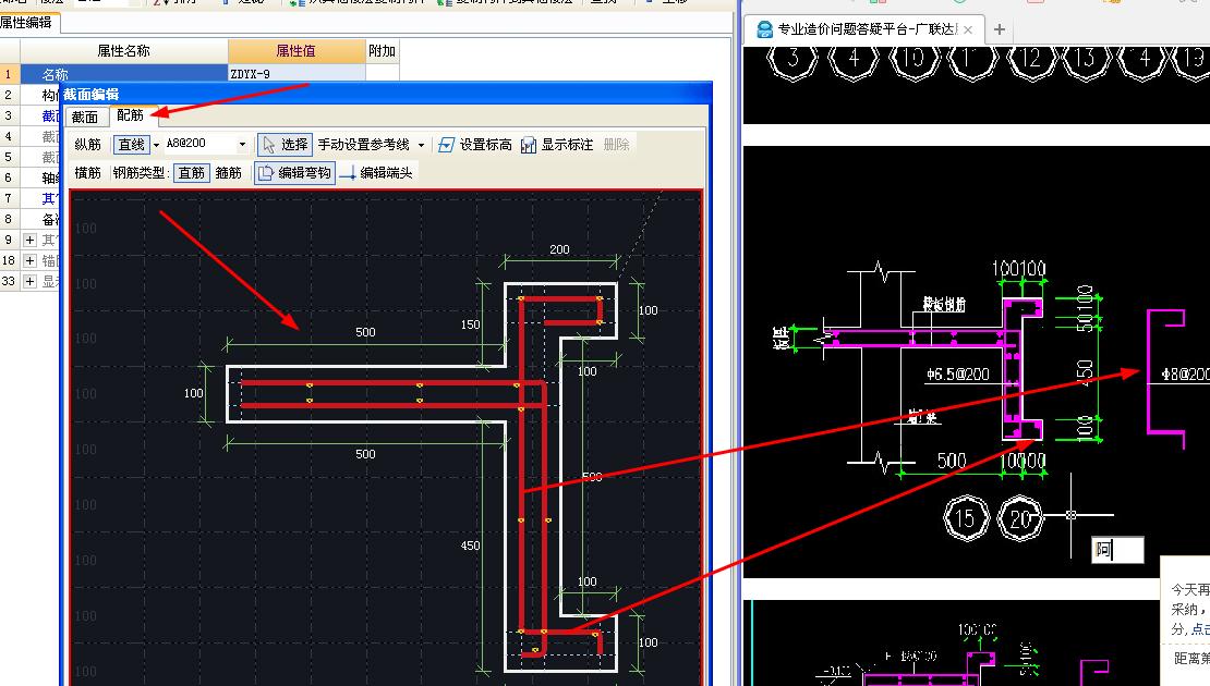

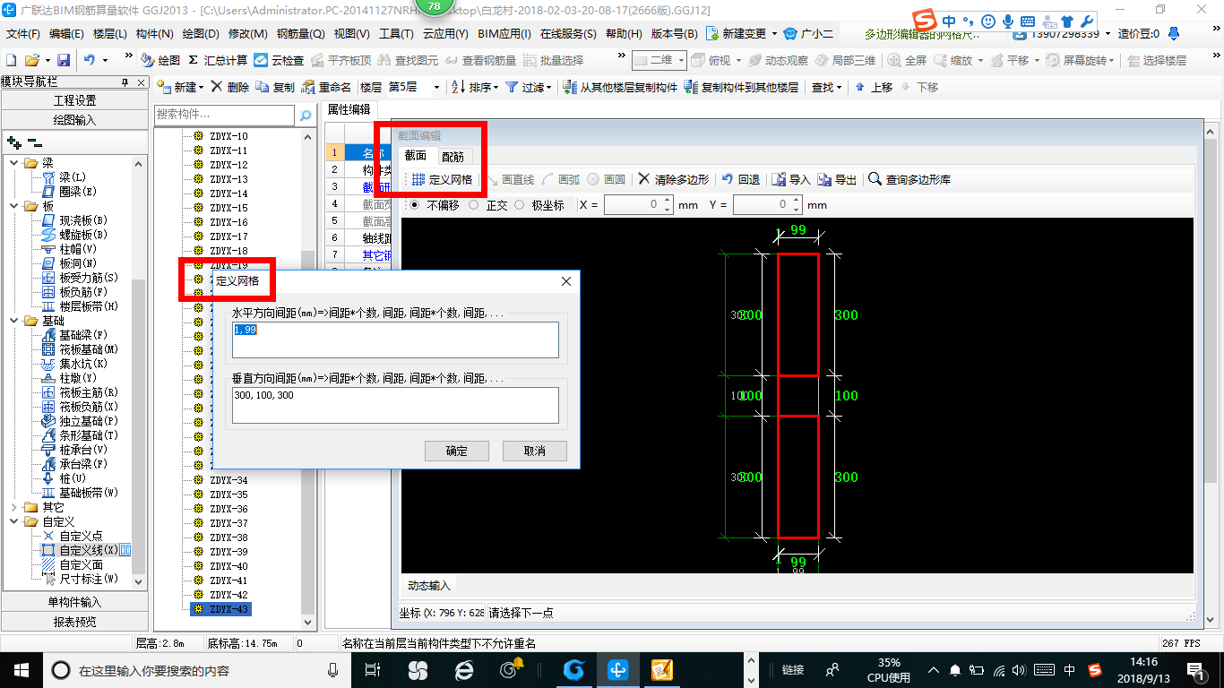

  • 這樣的節點怎么繪制,布置鋼筋
    板筋也是板筋外伸的

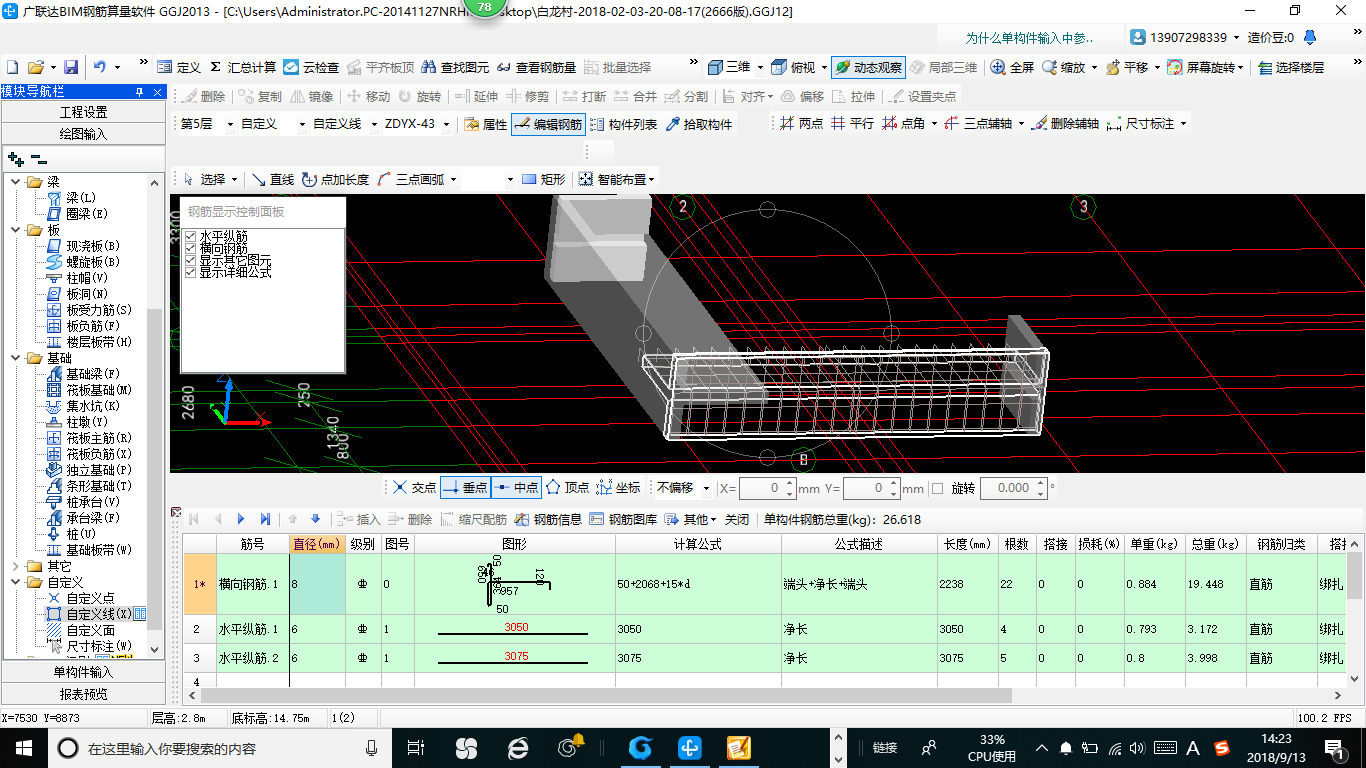

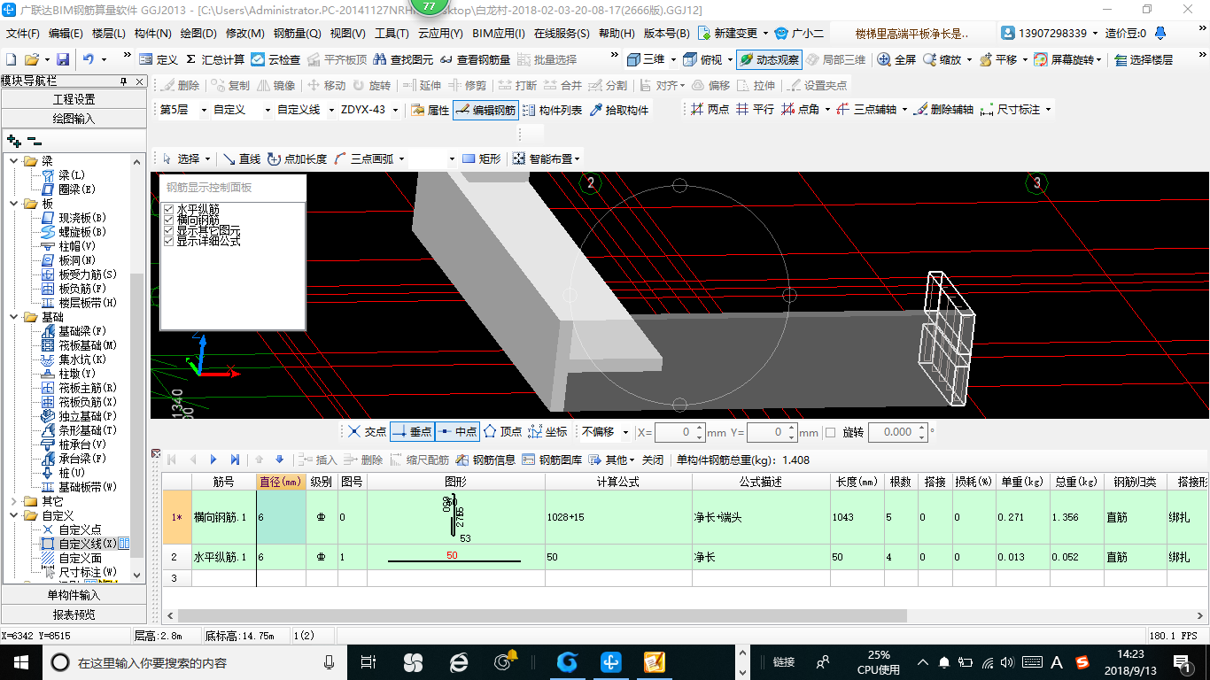

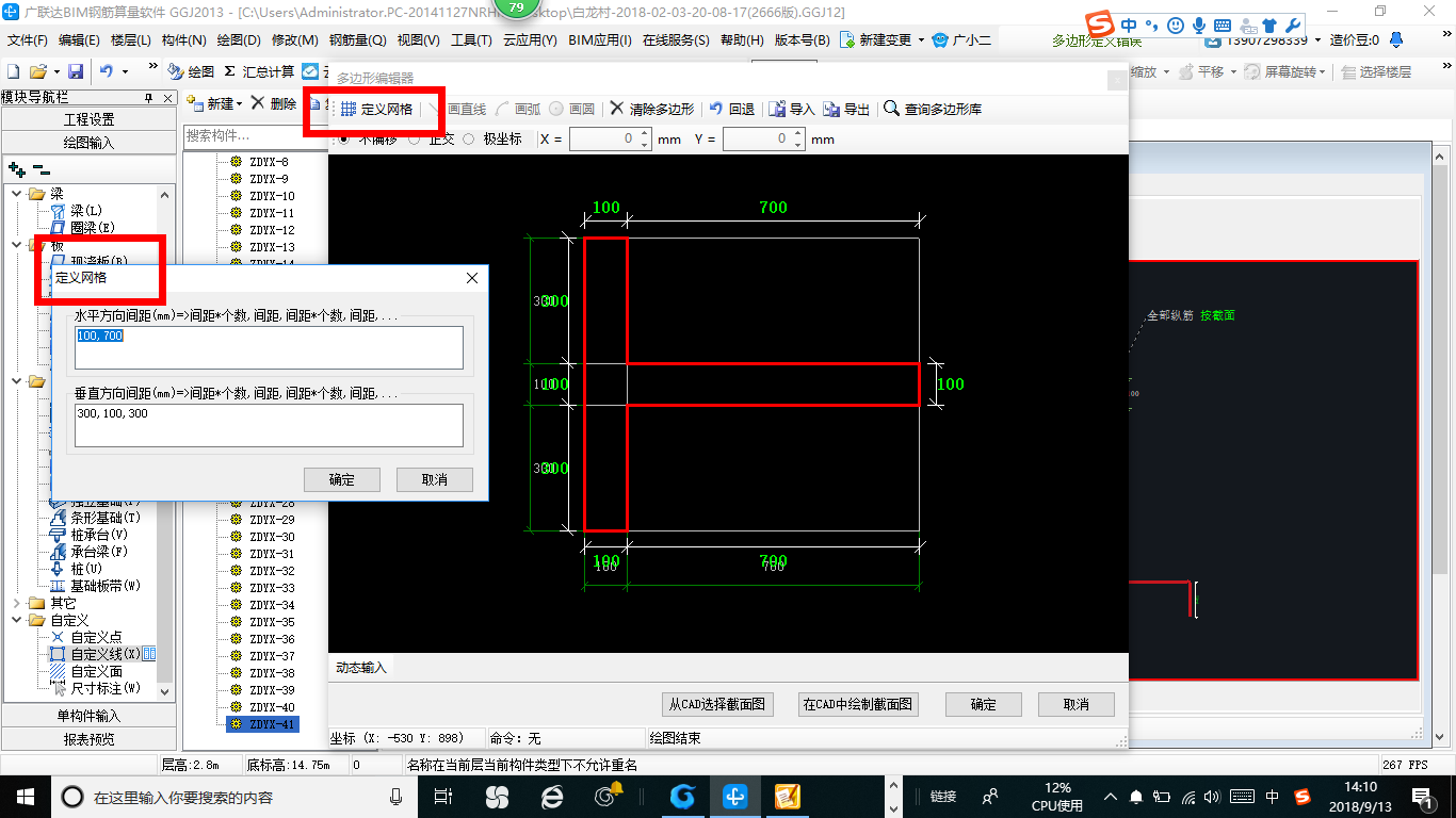

  • 建議用自定義線畫。
    外伸
    廣聯達服務新干線
    建筑行業快速問答平臺-答疑解惑
    2020-02-08 18:45:14
  • 你好:如果計算鋼筋建議用自定義線定義,鋼筋直接繪制,懸挑板和欄板一起定義。板筋外伸答疑解惑廣聯達服務新干線建筑行業快速問答平臺-答疑解惑
