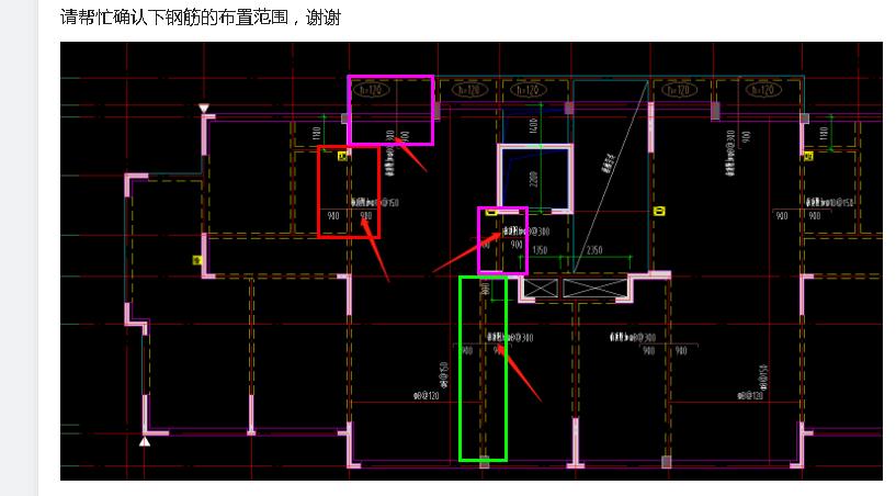

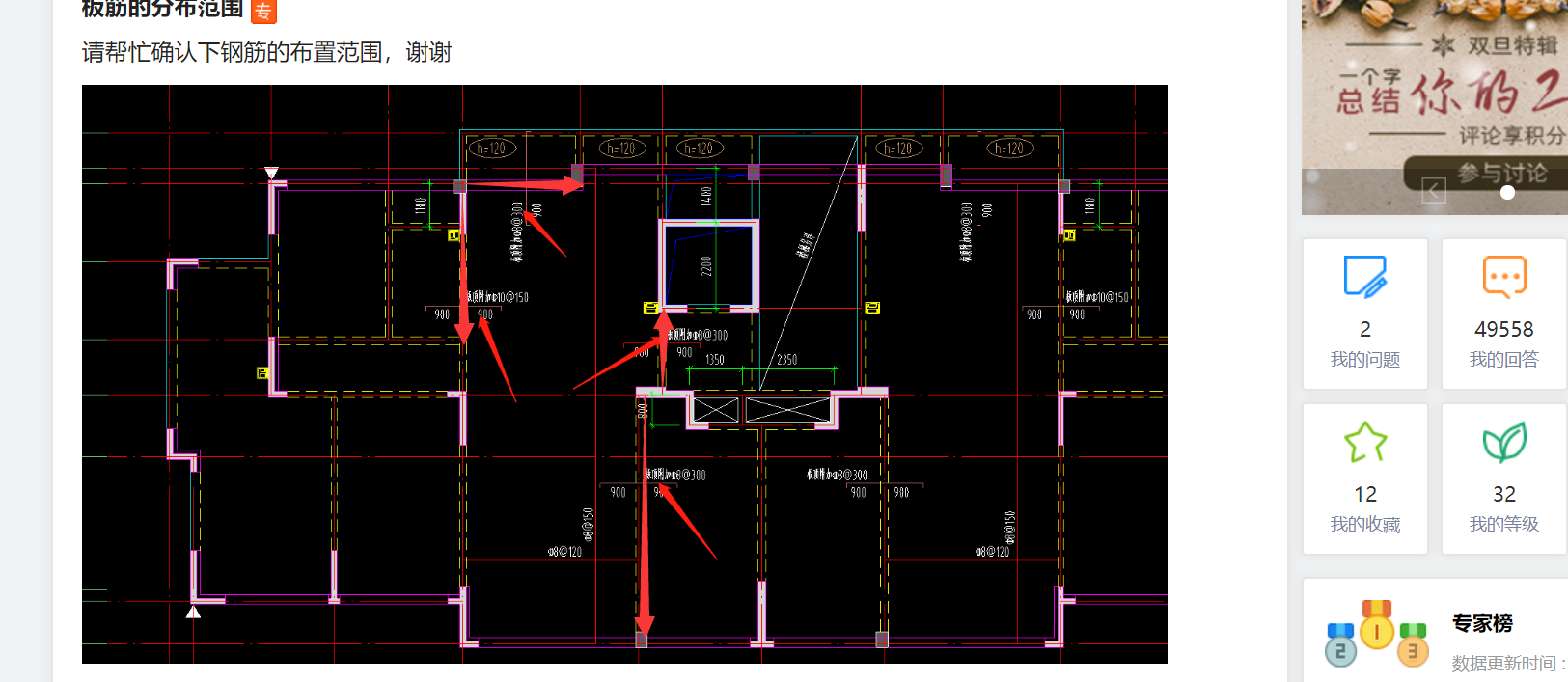

    請(qǐng)幫忙確認(rèn)下鋼筋的布置范圍,謝謝板筋

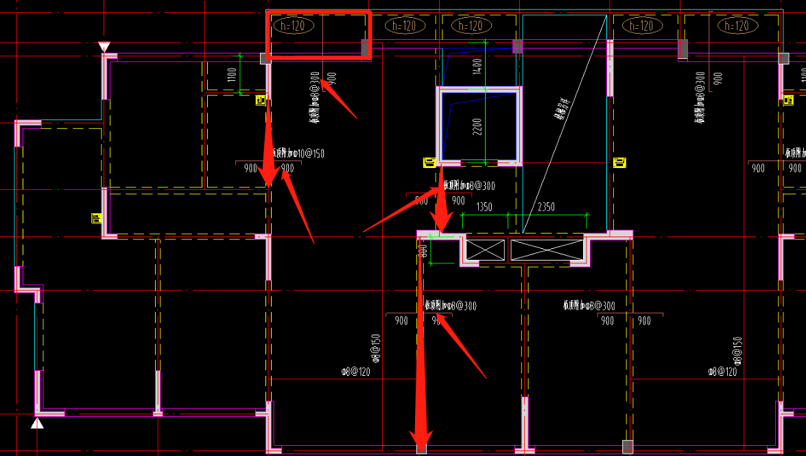

  • 沿 梁或者墻布置 。

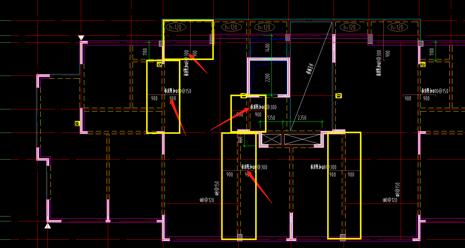

  • 箭頭所示負(fù)筋范圍都是暗柱與暗柱中間的梁。

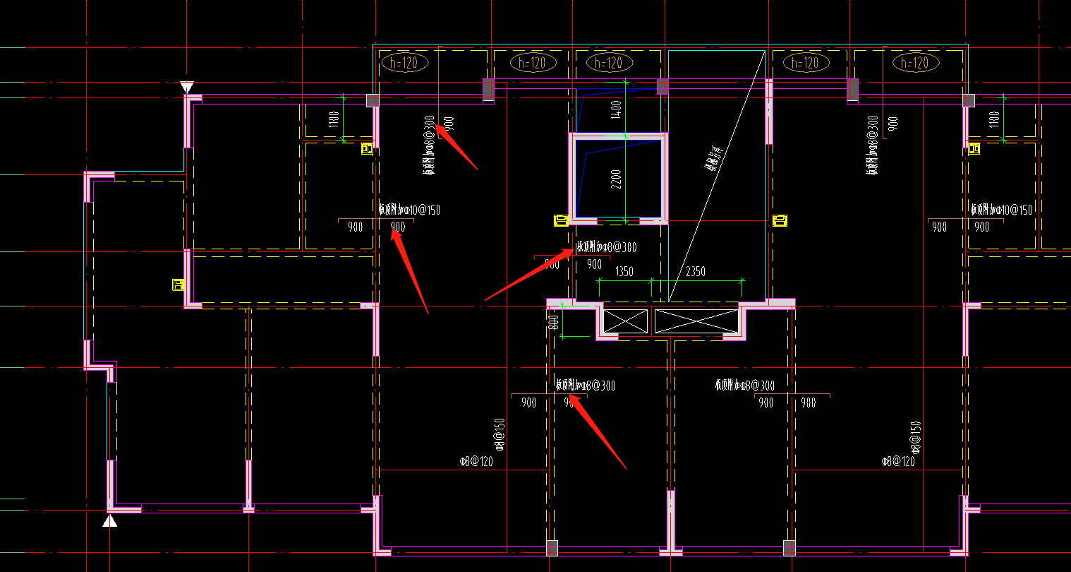

  • 看設(shè)計(jì)說(shuō)明其它位置的配筋,這種表示布置范圍如下;廣聯(lián)達(dá)服務(wù)新干線
