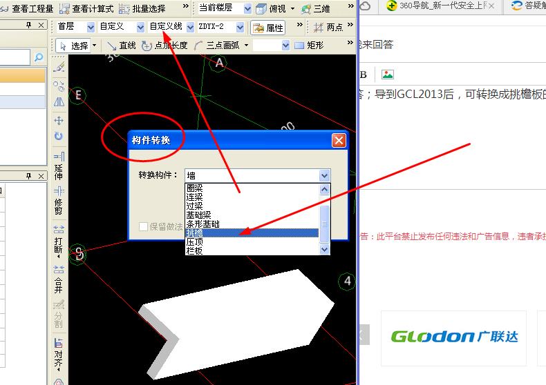

  • 自定義貼面是不是只有用挑檐繪制的構件才可以布置上啊
    謝謝老師,為什么我用別的構件組合繪制的,想要布置自定義貼面,卻布置不上恩
    2020-02-08 13:00:16 補充
    老師,我這的2合1軟件。那構件轉換,比如我原本是用欄板和圈梁繪制的挑檐,那么都轉了挑檐,會不會對鋼筋的計算有影響
    自定義貼面是只有用挑檐繪制的構件才可以布置上。這個你另存一個,轉換一下看看,有沒有影響即可。
    貼面只在挑檐上可以布置,先把構建轉換成挑檐
    答:構件轉換,然后進行其它操作。構件轉換

  • 你好:轉換構件為挑檐,再布置。
    2020-02-08 12:56:48
  • 是的,可以轉換構件,
