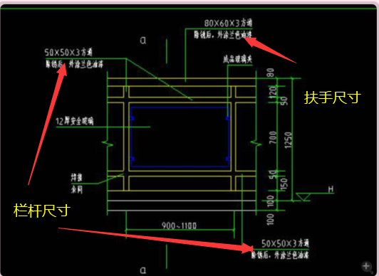

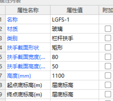

  • 請問扶手欄桿的這些數據怎么輸入?謝謝
    該扶手欄桿的材質應該是金屬吧?而扶手和欄桿的截面寬度和高度分別是多少呢?謝謝
    截面寬度
    扶手欄桿
  • 不需要管它,關鍵是正確的套上相應的做法,欄桿都按延長米計算。

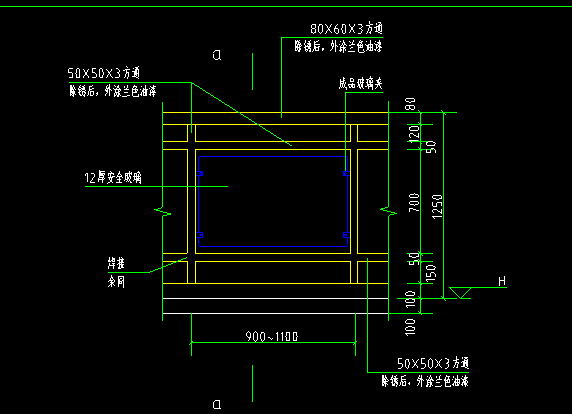

  • 你好;應該是玻璃欄桿,按照軟件默認沒有問題,欄桿是按照延長米計算的。答疑解惑

  • 欄桿和扶手尺寸在圖里面是有的,我的截圖里面將兩者指出了,間距的話就是下面的900-1100即可

  • 不用管材料規格,欄桿是按延長米計算,
