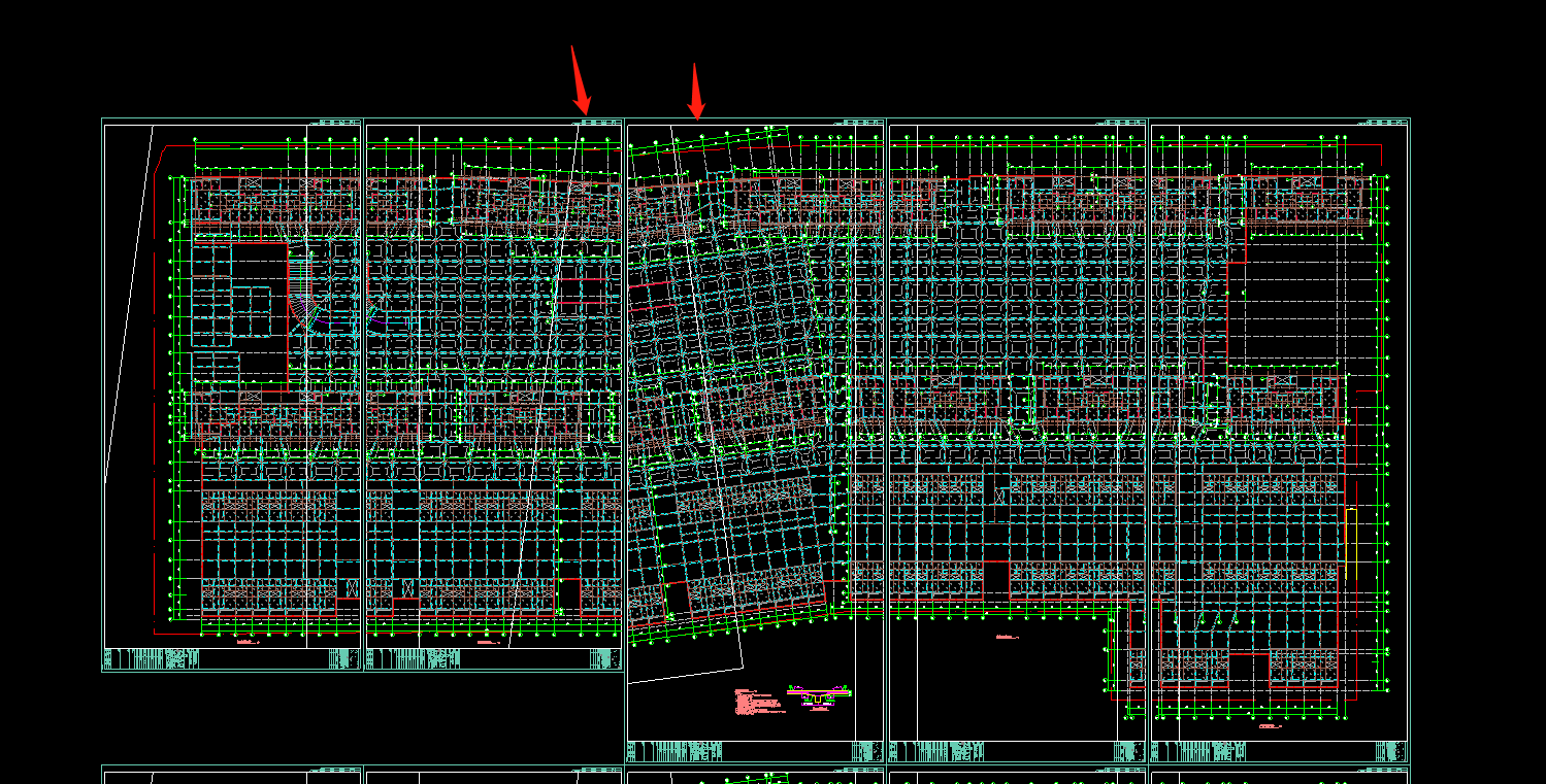

  • 地庫CAD模型在一起,布局分開的,有角度,怎么處理,謝謝
    基準點
    在布局導入GTJ2018用測量角度-7.57°,旋轉以上面的為基準點合并CAD圖紙后,最下面有點不重合,可能是角度不精確,請問該怎么處理?謝謝
    這種可以在用模型,如果模型中也是現實布局的圖,可以分解單獨一張,然后一下就會顯示全部,這樣直接導入模型就可以了;這種自己手動旋轉,估計不好對應,尤其是在軟件中更不好合道一起。

  • 軟件是按逆時針方向輸入角度,360-7.57=352.43輸入旋轉。
    2020-02-06 11:13:20
  • 旋轉給定的角度,基點準確,某一位置不重合,誤差不大。
