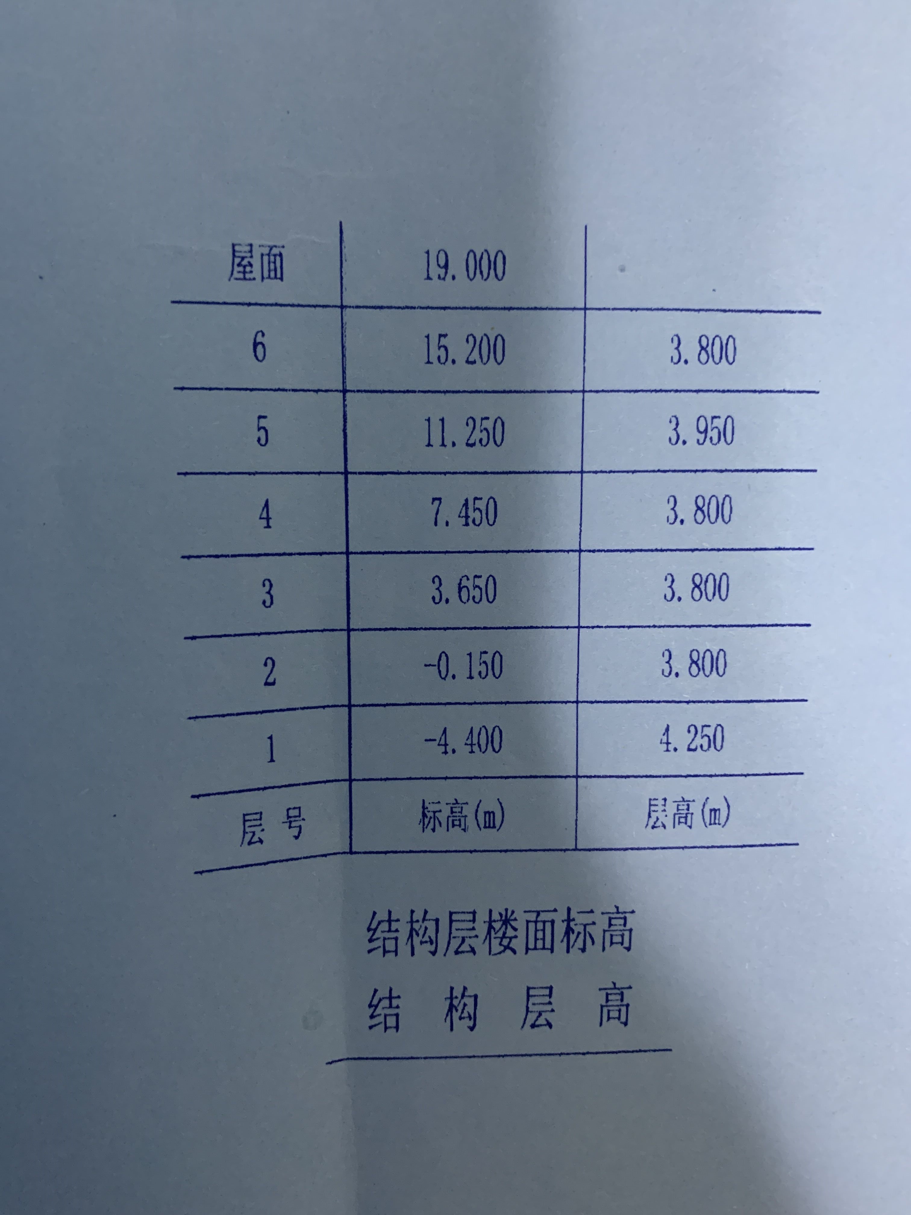

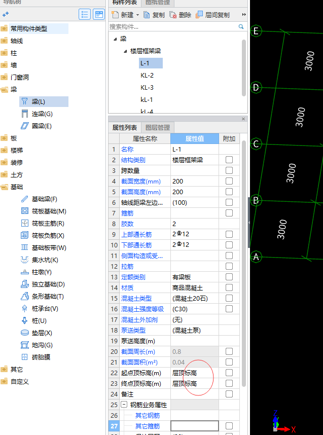

    工程為筏板基礎,有地下室,如下圖是整棟樓的底標高和層高,請問在GGJ中應該如何設置基礎層和地下室的梁、板、柱的起始頂點標高和終點頂點標高?謝謝大神。筏板基礎
    負一層的層高可以按4.25設置,對構(gòu)件有不同的標高,就可以在構(gòu)件的屬性中進行設置或者調(diào)整。

  • 各類構(gòu)件的標高盡量采用軟件默認值。并設置好樓層及標高就好。
    2020-02-06 08:14:03
  • 首層的建筑標高 按照正負零設置比較好,你這里 沒有明確列出地下室 是哪一層,視乎1層是地下室? 那就從2層開始設置為 首層,原則是 樓層的層高 必須要保證 是正確的 就可以 。
