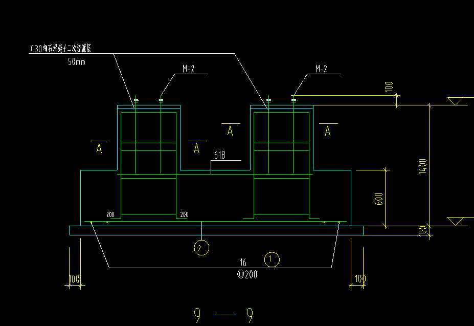

心路 2020-02-05 11:35:30 | 河北省 土建 | 1597查看 4回答

你好:屬于柱。

設計圖是帶雙短柱的獨立基礎。可以用柱代替布置的。

這種情況,上面的短柱不屬于獨立基礎,是柱子,是短柱,基礎是下部600高那塊。

是柱子

坡形獨立基礎上面的面積是柱子加100么
坡形獨立基礎上面的面積是柱子的每個邊加100mm么
請問此類型基礎用什么定義?是先布置獨立基礎再布置短柱,還是直接參數化?
還是直接用參數化中的杯口短柱獨立基礎?2021-03-10 09:50:38 補充
設備基礎的獨立基礎上的柱子是定義為框柱還是柱墩?定義為框柱提示公式錯誤,為什么
上方立有鋼柱的基礎屬于設備還是獨立
套取定額時有什么不一樣嗎
這種獨立基礎上面是350還是下面是350?
提前謝謝大佬
