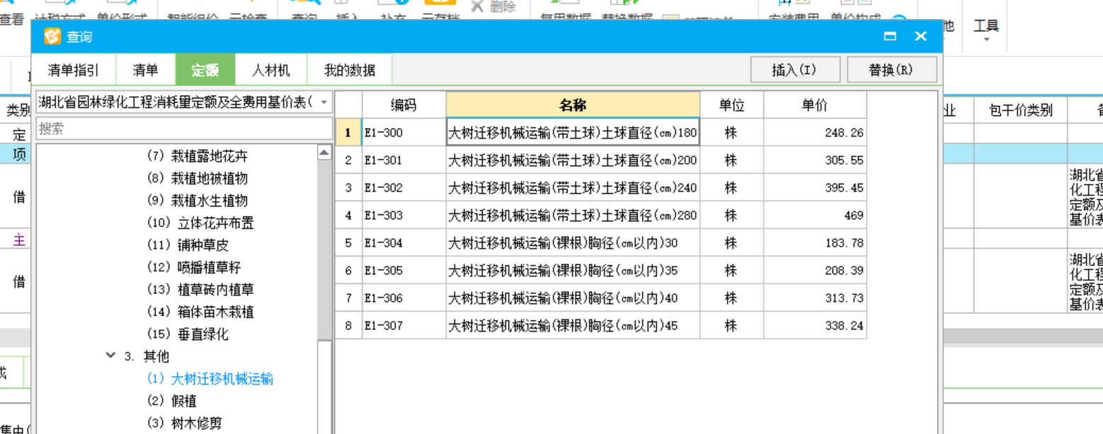

  • 你好:這是湖北定額,僅供參考。園林綠化

  • 你好,像你這樣的運輸,一般是不在單獨記取費用的。這個屬于場地內的“二次搬運”的。一般措施費均包含了這部分費用的。(具體的你可以再看看你們當地定額是如何的規(guī)定的。)
    2020-02-04 21:39:52
  • 就套移植子目計算。2020劉老師帶你學做園林綠化預算-建筑課堂-工程建筑領域實訓教學開放平臺-建筑課堂-工程建筑領域實訓教學開放平臺  https://jzkt.fwxgx.com/front/couinfo/6943
