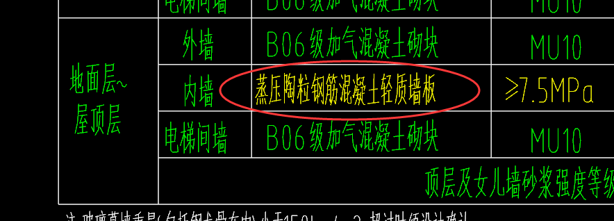

  • 老師們,請問這種預(yù)制墻體還有圈過梁,反檻,構(gòu)造柱嗎
    反檻
全部回答 (5) 首答僅用{{minutesHtml}}
  • 你好:反檻,構(gòu)造柱,圈梁沒有。【衛(wèi)生間需要看設(shè)計說明】
    2020-02-04 17:31:22
  • 設(shè)計有要求同樣也是需要有圈梁或過梁、反檻、構(gòu)造柱,特別是反檻和構(gòu)造柱,墻板遇一定的長度也是要用構(gòu)造柱,遇到有用水的房間也是會有反檻。
    首次提交 2020-02-04 17:31:35  最近修改2020-02-04 17:32:45 (修改過1次)
  • 輕質(zhì)墻,要具體產(chǎn)品類型而定,如果自帶門窗洞口的,沒有過梁和構(gòu)造柱。
    2020-02-04 17:33:43
  • 建議細(xì)查該工程設(shè)計說明.
    2020-02-04 17:34:18
  • 沒有
    2020-02-04 17:37:39
