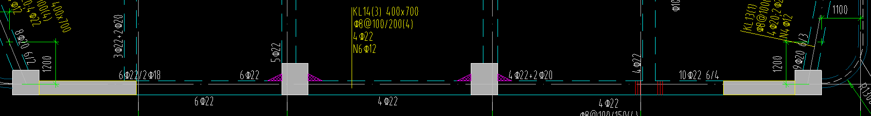

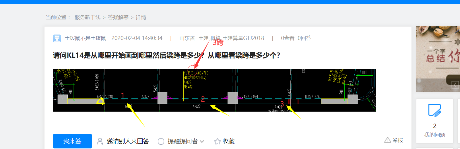

  • 請問KL14是從哪里開始畫到哪里然后梁跨是多少?從哪里看梁跨是多少個?
    梁跨

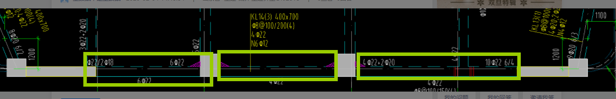

  • 看圖,就是綠色框的三跨答疑解惑
    2020-02-04 14:43:09
  • 從左到右,三跨梁

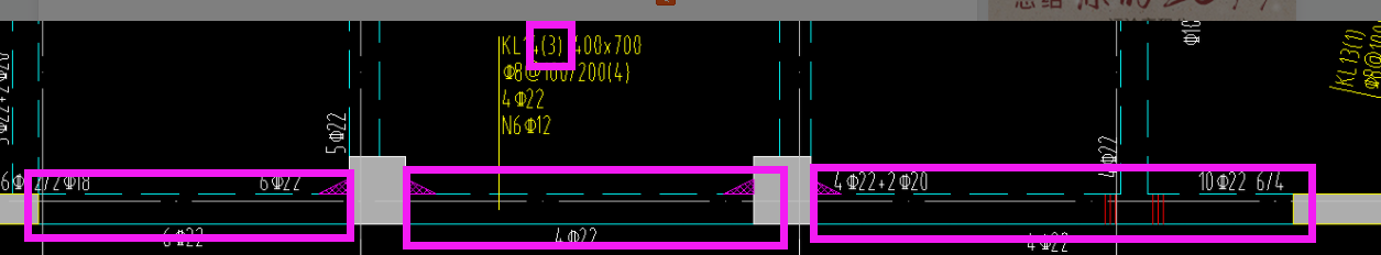

  • 集中標注括號內的3是跨數,下面框出來的是跨的間距建筑行業快速問答平臺-答疑解惑
