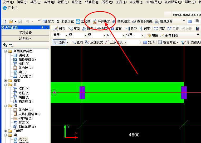

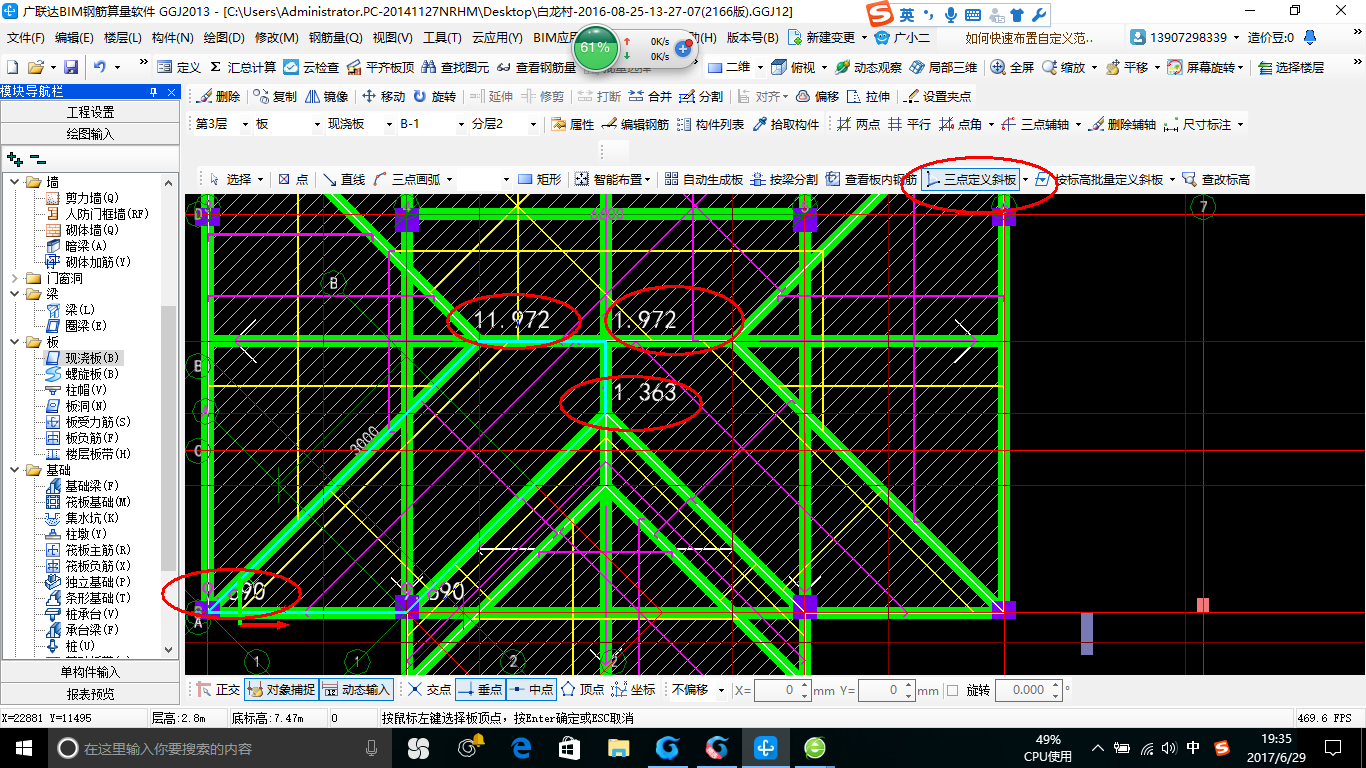

  • 畫板,畫梁,然后三點定義斜板,再把梁平齊板頂即可。梁怎么布置
    2020-02-04 12:03:50
  • 你好:按照正常定義梁,板,然后在板的界面使用三點定義斜板,設置好斜板后使用平齊板頂功能。答疑解惑廣聯達服務新干線建筑行業快速問答平臺-答疑解惑標高梁怎么布置
    首次提交 2020-02-04 12:04:56  最近修改2020-02-04 12:07:01 (修改過1次)
  • 輸入梁起點標高和終點標高或三點定義斜板再平齊板頂,
    首次提交 2020-02-04 12:26:00  最近修改2020-02-04 12:27:37 (修改過1次)
  • 在畫上梁和板后,可以用平齊板頂功能來處理。
