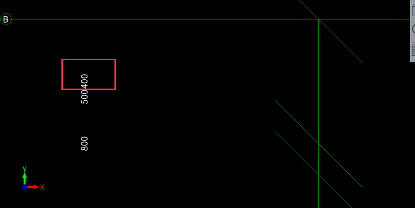

  • 請問一下這個平行輔助軸線已經刪除了,怎么把400刪除
    輔助軸
    平行
    如果要刪除,就還要檢查一下,應該是還有的軸線沒有處理。

  • 你好:刪除輔助軸線,標注同時刪除的。【看一下是否沒有刪除完全】
    2020-02-01 15:38:28
  • 刪除了輔軸標注應該也同時刪除了,是否還沒刪除徹底,檢查一下吧。
    2020-02-01 15:45:57

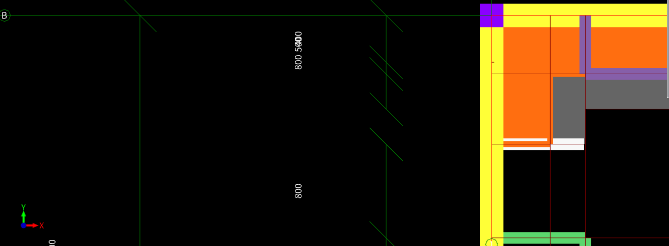

  • 有這個400標注就代表著你沒有把軸線刪掉。通過截圖可以看出來你只是把這個輔助軸線修剪了,你點到輔助軸線這個構件,然后選中這跟輔助軸線,用刪除命令就可以刪掉了。刪掉軸線之后自然就沒有這個標注了
