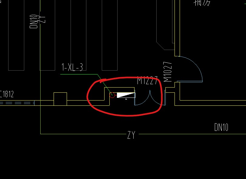

    設計說明中提出消火栓采用15S202-21  我查了下圖集為組合式消防柜,柜子里有滅火器,但是圖中沒畫滅火器的圖例,那應該計算滅火器嗎?

    需要計算,設計要求既然已經說明,盡管圖例未顯示,但也要計算;山東省老定額消防柜帶滅火器安裝定額人工增加0.25個工日,新定額有專門的滅火器安裝子目,不是按一套計算的,一定注意。

  • 你好:應該計算。

  • 既然沒有畫,就不用計算。消防柜可按含滅火器的價格計入(設備費)。

  • 設計說明中提出消火栓采用15S202-21  圖集為組合式消防柜,柜子里有滅火器,圖中不是沒畫滅火器的圖例,是一整套,就這樣代表消防箱(柜),里面按圖集有滅火器,按圖集材料表計算。

  • 不能計算,包含在一起成套的。

  • 滅火器不需要另外計算,包括在柜子中了

  • 滅火器不用畫圖,統計數量計入材料費用。
