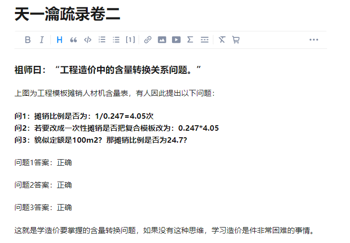

    問1:攤銷比例是否為:1/0.247=4.05次
    問2:若要改成一次性攤銷是否把復合模板改為:0.247*4.05
    問3:貌似定額是100m2?  那攤銷比例是否為24.7?

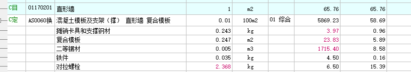

全部回答 (7) 首答僅用{{minutesHtml}}
    ——:攤銷比例應該是4次
    ——:不是,應該是1
    ——:這是定額含量
    2020-02-01 12:37:50
  • 是可以用0.247*4.05
    2020-02-01 12:35:20
  • 按照定額相對應的子目套,定額100m2,就將里面模板的用量改為100m2
    首次提交 2020-02-01 12:36:29  最近修改2020-02-01 12:36:56 (修改過1次)
  • 你好:模板直接輸入100.
    2020-02-01 12:37:34
  • 一次性攤銷
    2020-02-01 12:44:38
  • 問1:攤銷比例是否為:1/0.247=4.05次
    答:對。
    答:錯。只能攤銷,不能計算全部模板。
    答:錯。攤銷比例仍然是1;0.247。實際攤銷面積為24.7m2
    2020-02-01 13:22:52
  • 是的,應考慮損耗量:模板的用量改為105m2。
    2020-02-01 21:04:27
