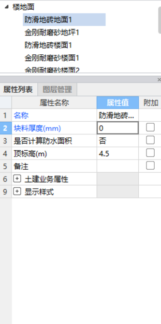

  • 請問gtj樓地面誰否計算防水面積這個選項。。。

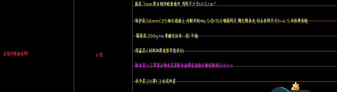

    樓地面紫色字體
    是否做法中有防水層,,如紫色字體的時候要把那里勾上?

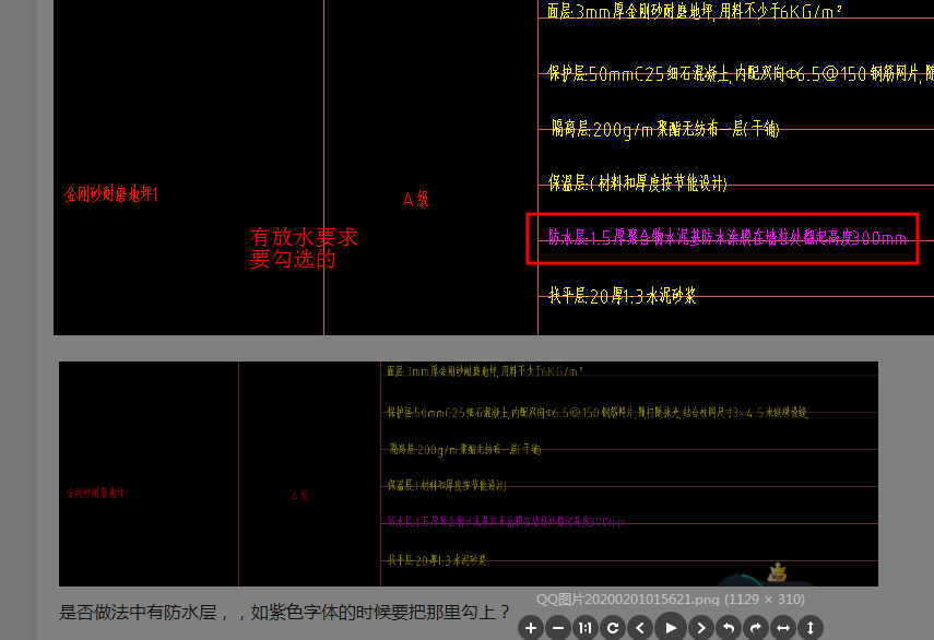

  • 計算防水層
    2020-02-01 07:09:30
  • 有的。
    2020-02-01 07:36:18

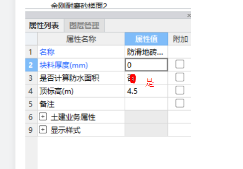

  • 是否計算防水面積要選擇:是。
    2020-02-01 08:12:09
  • 地面屬性中的是否計算防水勾選上
    或者設置防水卷邊高度,設置卷邊高度后軟件也會自動計算防水面積的
