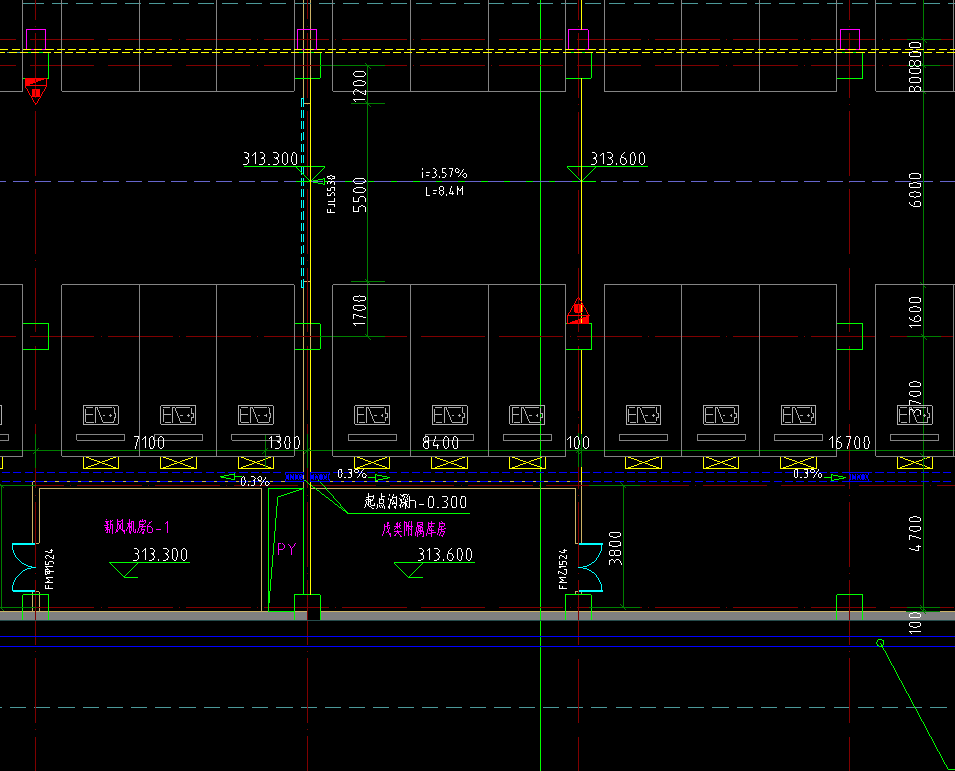

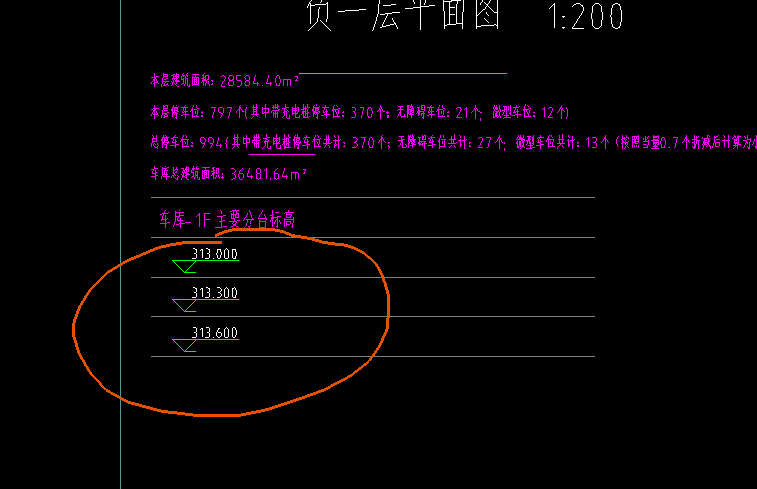

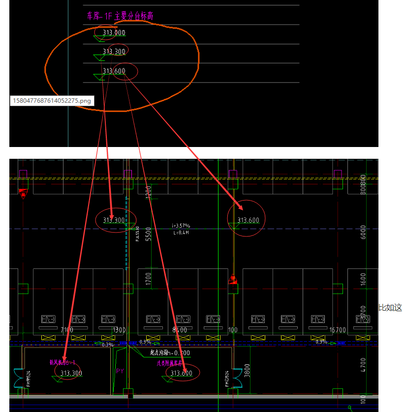

  • 請問這里的車庫分臺標高是什么意思?
    標高標高是比如這里的313.3和313.6分別代表什么
  • 這個數據看起來應該是絕對標高,你找一下圖紙上0.00的絕對標高是多少,然后能推出來相對標高
    2020-01-31 21:38:33
  • 313.00等應該是絕對標高,你這要看設計的絕對標高(及海拔標高)與相對標高是怎樣的關系,如設計說明絕對標高300.00是相對標高正負0.000。
    2020-01-31 21:40:56
  • 你好:313.3和313.6這是海拔標高,看一下設計總說明正負零的海拔標高是多少,用正負零海拔標高-313.3就是相對標高。
    2020-01-31 21:41:40
