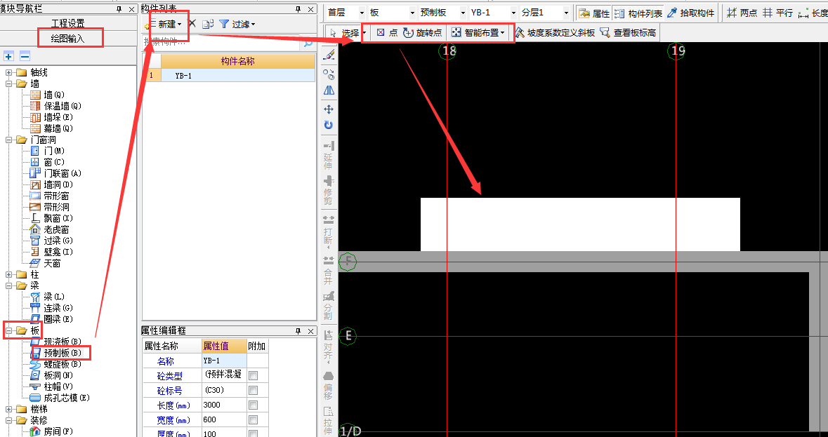

  • GCL中,預制構件如何畫?比如吊車梁,板,柱等?
    土建GCL2013繪制預制板方法:點擊繪圖輸入---板---預制板---新建繪制即可,如圖:
    制構件
