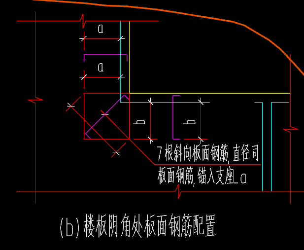

  • 樓板陰角加筋

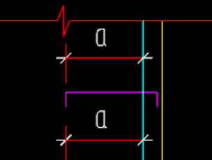

    請問圖中的陰角加強a和b的長度怎么確定陰角
    按設計說明,如果沒有,問設計員。一般是1/4的板寬。
    2020-01-30 18:22:22
  • 你好:對應圖紙查看板負筋的長度。【注意不包括支座寬度】樓板答疑解惑
