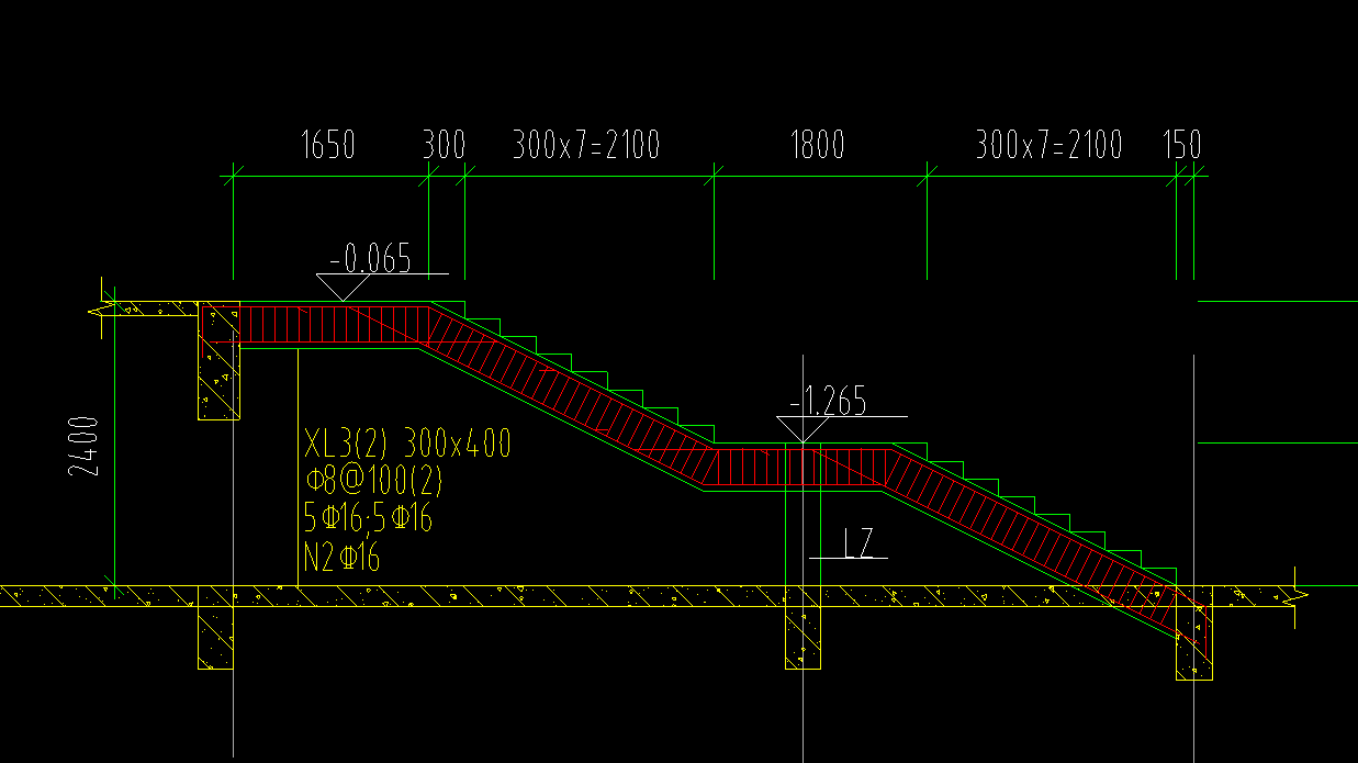

,首先-0.065那里應該按樓層板進入定額,-1.265那個算休息平臺,在表格輸入中找不到這種相似的樓梯,樓梯板配筋C8-100

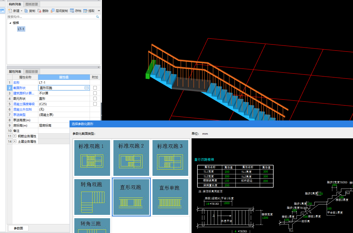

可以選擇直形雙跑樓梯,上平臺用板定義布置,樓梯梁就是梁分段布置,原位標注識別完成后,點選進行合并。
