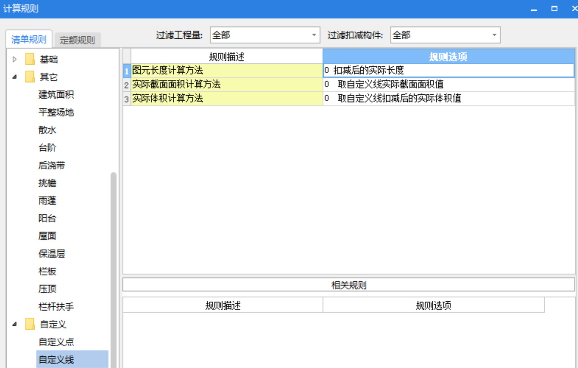

  • 自定義線下圖中,露臺欄桿扶手計算規(guī)則如何設(shè)置
    伸入
    2020-01-30 13:41:50 補充

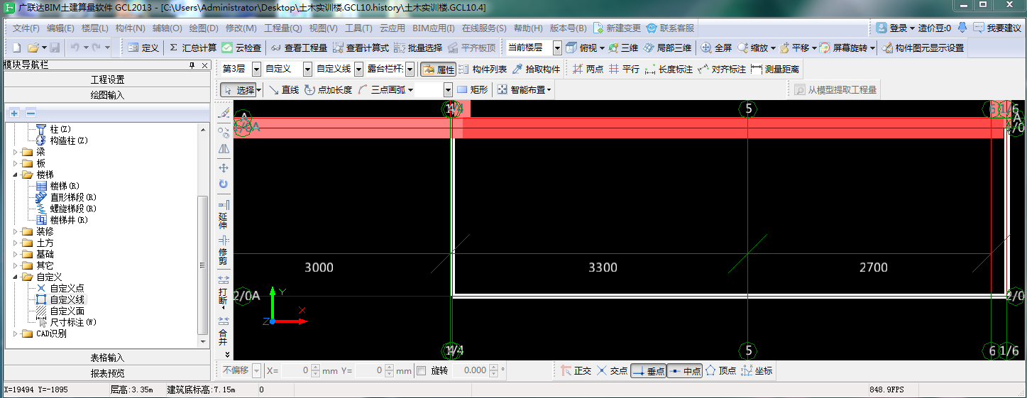

    自定義線露臺欄桿長度,要減兩邊伸入墻里面長度120+120=240MM,怎樣設(shè)置規(guī)則
    自定義線露臺欄桿長度,要減兩邊伸入墻里面長度120+120=240MM,不用設(shè)置規(guī)則,從墻邊開始繪制即可。
