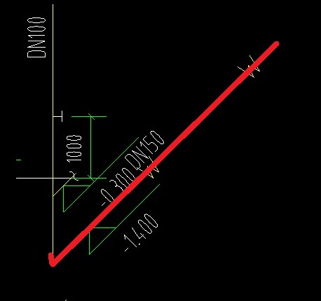

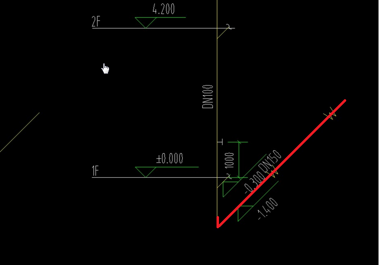

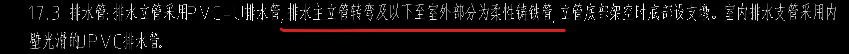

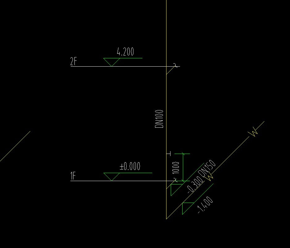

    請問圖一中說的 排水主立管轉彎及以下 是哪部分? 在圖二的系統圖中哪部分是鑄鐵排水管?

    系統圖

    建截圖,紅色線條為鑄鐵管。(從-1.1米起,為鑄鐵管)
    首次提交 2020-01-27 19:46:24  最近修改2020-01-27 19:49:37 (修改過1次)
  • 排水主立管轉彎及以下部分指的是-0.3標高那段水平管及與立管的彎頭。
    廣聯達服務新干線
    首次提交 2020-01-27 18:17:34  最近修改2020-01-27 18:19:07 (修改過1次)
  • 立管彎頭和排出橫管是鑄鐵管。
    2020-01-27 18:46:57
  • 是在負0.3米下的水平管和向上彎頭是鑄鐵管。
    首次提交 2020-01-27 19:31:30  最近修改2020-01-27 19:32:45 (修改過1次)
  • 是-1.4米處的水平管部分
    2020-01-27 21:33:17
