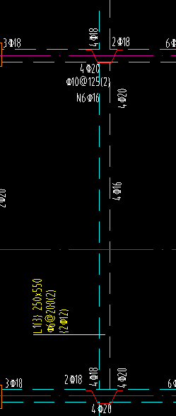

  • 請問這個梁下部鋼筋表示什么意思
    鋼筋表這兩個4C20和4C16
全部回答 (7) 首答僅用{{minutesHtml}}
  • 橫向梁底筋4C20,側面N6C16。縱向4C16

  • 你好:看一下平法規則。下部
    2020-01-26 13:46:13
  • 應該是設計標注失誤,咨詢設計確認
    2020-01-26 13:53:12
  • 也是支座鋼筋,這個是2肢箍,可以把下部支座筋放在上部支座筋中一并輸入,如果是4肢箍則會對梁的內箍尺寸有影響
    2020-01-26 14:05:14
  • 4C16是底筋,4c20下部支座筋,。要咨詢設計確認。
    2020-01-26 14:46:19
  • 豎向的兩個4C20可能是設計失誤,建議你問一下設計人員。
    2020-01-26 14:56:10
  • 誤標
