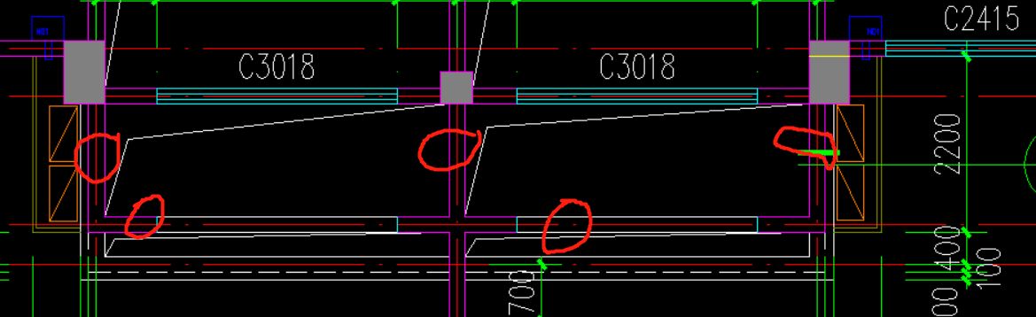

畫圈的這幾堵墻要計算建筑面積嗎,中間空的地方上層是陽臺的地方
GXZ 鉆石專家
答題: 233383 被贊: 44337
不計算。
2020-01-20 13:51:26
獨行者 鉑金專家
答題: 60288 被贊: 44855
是梁中間沒有板是空洞,不計算面積。
2020-01-20 21:02:03
