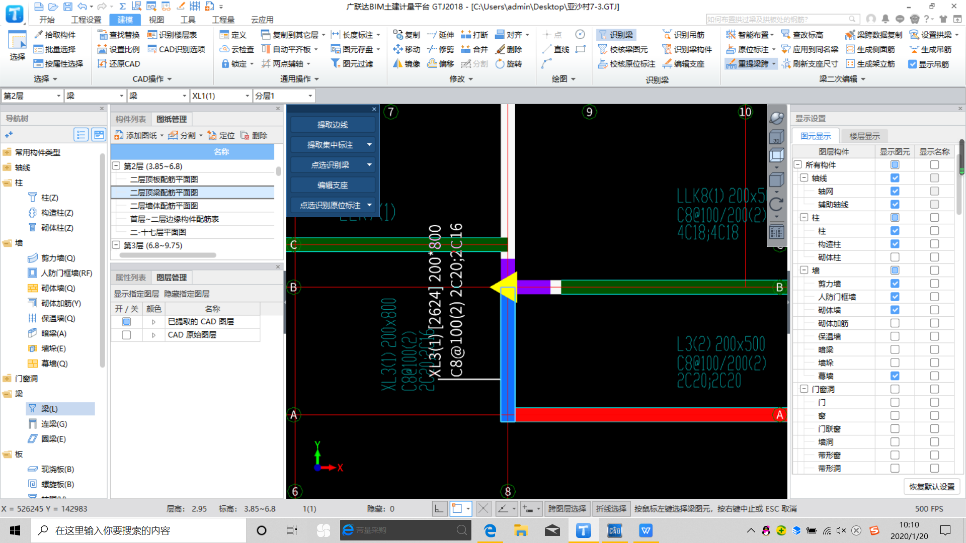

  • 請問一下XL不是指懸挑梁嗎,那XL(1)是表示有一跨然后懸挑是嗎
    2020-01-20 10:10:53 補充
    挑梁這個情況不是就是懸挑嗎,哪里來的一跨呢
    XL是懸挑梁。(1)具體要看設計平面圖內容而定的。
    2020-01-20 10:11:25
  • 是的。
    2020-01-20 10:10:45
  • 一般懸挑懸挑梁按0A或1A等標注,你這可能標注錯誤,建議附圖
    2020-01-20 10:10:59
  • XL是指懸挑梁,那XL(1)是表示有一跨懸挑。
    2020-01-20 10:11:25
