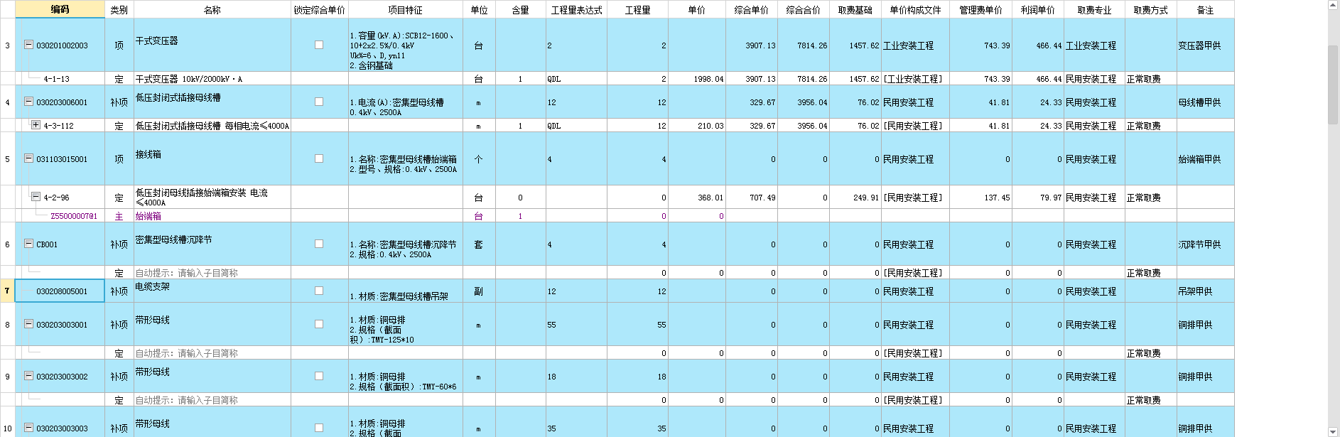

  • 密集型母線槽沉降節(jié) 在安裝定額里應(yīng)該套用哪一個(gè) ,找不到沉降節(jié)。
    2020-01-19 10:08:46 補(bǔ)充
    母線槽甲方清單里有特別說明這一項(xiàng),而且材料甲供,這種情況怎么辦?
我來答 收藏  舉報(bào)
    答:定額沒有,就是包含了安裝內(nèi)容,材料計(jì)入即可。
    補(bǔ):清單列項(xiàng)有問題。套軟件母線是不合適的。可以不套定額,直接計(jì)入材料即可。
